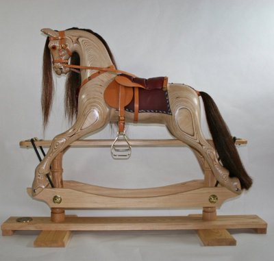

Voorbeeld van een schommelpaard en hobbelpaard

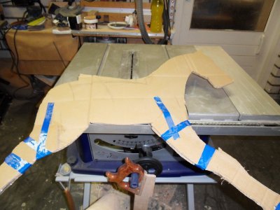

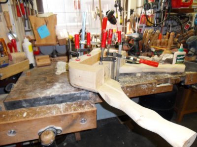

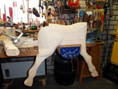

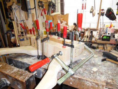

Ik heb het paard eerst op karton op ware grote getekend, de benen heb ik eerst gemaakt van 4 x 7 kepers die zitten met een halfhoutse verbinding in het lijf van het paard.
Op de achterbenen heb ik voor de bil breder te maken een stuk keper gelijmd, en een plank erop gelijmd, die ik eerst passend rond heb gemaakt. Op de voorbenen heb ik op de knie een stukje gelijmd en de bovenkant wat breder gemaakt door er een stukje keper tegen te lijmen

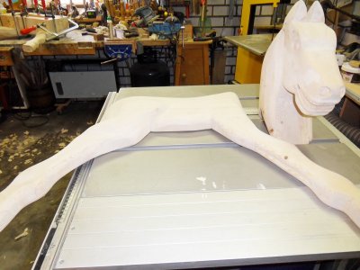

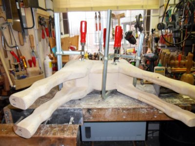

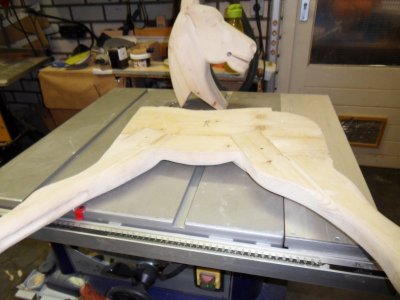

De twee zijkanten van het lijf heb ik gemaakt door drie kepers op de hoge kant tegen elkaar te lijmen, en hier de vorm al in gemaakt. Daarna de halfhoutse verbinding voor de benen uit het lijf gekapt en gefreesd.

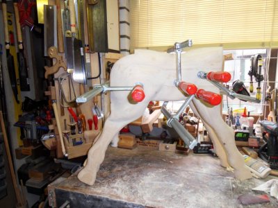

Deze beide zijkanten de benen erin gelijmd, en vanmiddag de binnenkant van het lijf tegen een zijkant gelijmd, dat laten we maar drogen tot morgen.

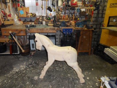

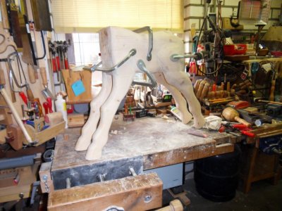

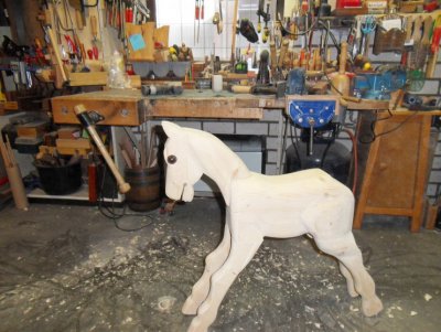

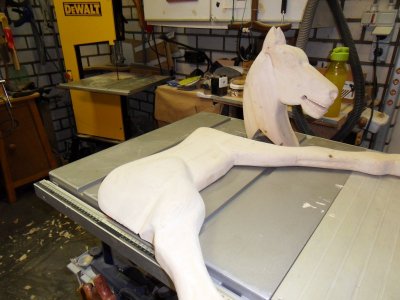

De andere kant erop gelijmd vanmiddag, omdat ik het paard van een foto maak zijn de verhoudingen een globale inschatting. Nu zit ik met het volgende probleem, de hoogte van de staander die er tussen komt te staan waar de benen aan vast worden gemaakt. Het paardje is 60 cm schoft hoogte, de benen zijn 40 cm lang, als ik de foto van het schommelpaard bekijk, zie ik dat de plank waar de benen op vast zitten, ongeveer in de midden zit tot de bovenste plank. Als ik de staanders 40 cm hoog maak dan zit ik denk ik niet slecht, daar komt nog een grondplank en een dwars plankje bij, ik kan met de zwenkijzers ook nog korter of langer gaan?
Vanmiddag, het hoofd er passend op gemaakt, heb het met schroeven vast gezet, ik ga het later met montagekit vast zetten. Ook de ogen er passend in gemaakt, deze kunnen er ook weer uit als ik het ga schilderen, maar ik wou zien of het paardje ook een vriendelijk uiterlijk heeft, en dat valt me enigzins reuze mee. Ik ga het eerst een keer in de primer zetten, en dan ga ik aan het eiken onderstel beginnen.

Netjes hoor. Mooi model!
Weet je al of je er een hobbel of schommelpaard van gaat maken?
Of hou je ons in spanning :)
Ik ga er een schommelpaard van maken, het voordeel daarvan is dat die beter op zijn plaats blijft staan, met een hobbelpaard banjeren ze door de hele kamer.;)
Ik doe het op mijn gemak Jelmer, vanuit de rolstoel werken met zo'n paardje is toch een heel gesjouw, je zit vaak boven je macht te tillen met zo'n ding. Ik moet hem nog een beetje finetune de oneffenheden glad maken en schuren, dan kan de grondverf erop.
