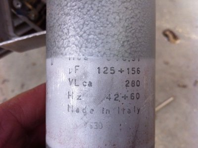

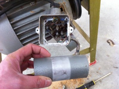

Okee hier wat foto's van betreffende condensator: helaas is mijn opa er een keer meet de hammerite overheen gegaan dus niet alles is meer leesbaar. welke condensator zou ik moeten kopen? onderhoud en reparatie is hier in de buurt blijkbaar moeilijk te krijgen dus als het niet lukt ga ik maar eens naar dat Nulland adresje..IMG_4348.jpgIMG_4349.jpg

Hoi ja ik had ook al Kruis aan de lijn die doen echter liever niets meer met Scheppach, blijkbaar slechte ervaring met nieuwe importeur.. gaven echter al aan dat het makkelijk zelf is te vervangen.. Ik ben zelf niet geheel onhandig dus ... vraag is dan even: ik kan geen condensator vinden met zulke (hoge) uF waardes. Kan het niet zijn dat er met de inscriptie 125 gedeeld door 156 wordt bedoeld? Dat zou op circa 0,8 uF neerkomen? De meesten op Conrad daar hebben echter wel weer een voltage van 400-500..? enfin, als iemand een vergelijkbare machine heeft en daar ooit de condensator van heeft vervangen..?

Ik heb zelf ook een HM1, kijk voor de grap eens op het motorplaatje (onder op de motor) daar staat onderaan vaak ook de waarde van de aanloop condensator.
Op de mijne staat: 1,5KW AEG, 2770 T/min, condensator: 40uF / 400V.
Die 125-156 lijkt mij niet de condensator waarde, lijkt een beetje over de top als ik naar de rest van mijn machines kijkt, de meeste variëren tussen de 6 en de 40 uF
