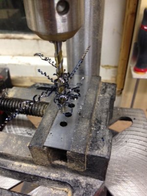

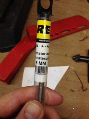

vandaag eeen testje gedaan met een one 4 all boortje van Rex ban € 6,- zonder te slijpen wekt perfect (PS het achterste verbrande gaatje is met een gewoon boortje gedaan)

Dat ziet er goed uit! In een keer 6mm geboord? en de naam 4 all, wat wil dat zeggen, wat kan er allemaal mee boren volgens het verkooppraatje?
