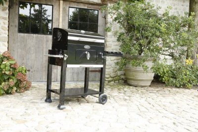

BramDeBelg
12 jun 2013
188
Wat voor BBQ heb je?
IK heb zelf een Cobb BBQ deze word helemaal niet warm aan de buitenkant.
de Cobb is ook redelijk uit te breiden met accesoires.
hij zit dan ook redelijk strak in het gat in de tafel.
Een boretti , en die worden behoorlijk loei heet aan de buitenkant :)
In worst case schroef ik er een fermacell plaat rond.
