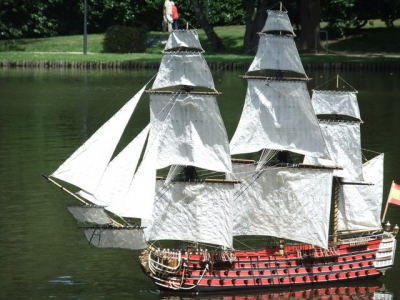

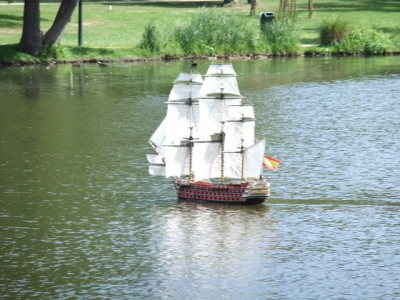

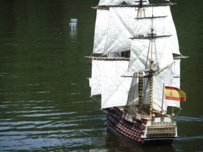

Mijn eerste was de "Santisima Trinidad". Het vlagschip van de spanjaarden in de zeeslagbij trafalgear waarbij Nelson is gestorven.
Deze boot heb ik echt varend gemaakt en is ongeveer 160 op 180 cm en 70cm breed.

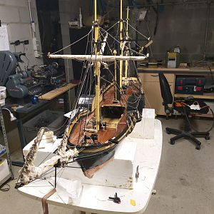

De 2de boot die ik gemaakt heb is de "Spinhx"
Een stoomboot met zijdelingse radars die de obelisk ,die in parijs staat nabij het louvre, heeft vervoerd van Egypte naar Frankrijk
Deze moet haar maidentrip nog maken ,maar is door corona een jaartje uitgesteld

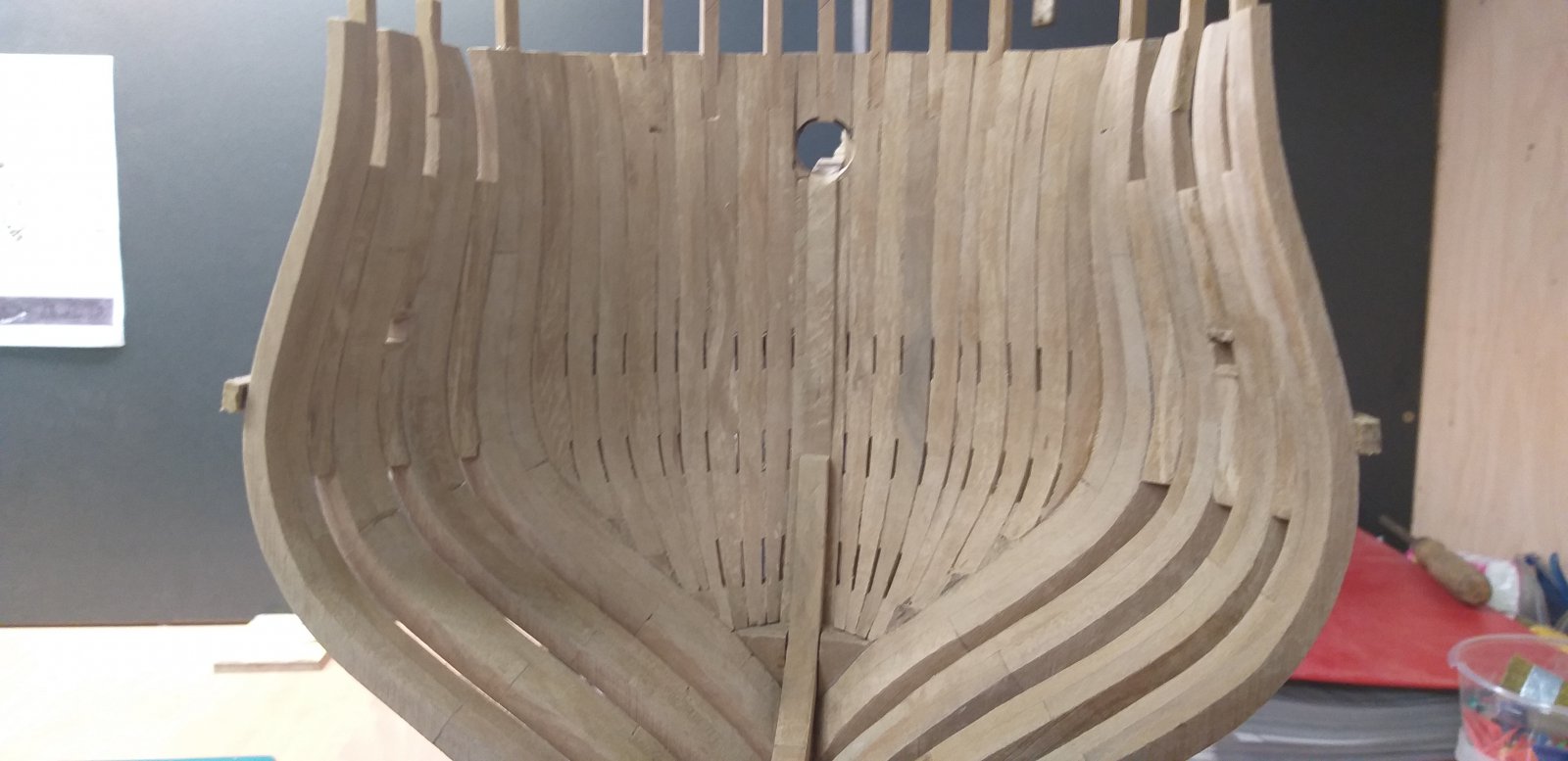

Dit is tot nu toe het resultaat, ik heb maar weinig foto's getrokken omdat sommige stukken 3 keer zijn gemaakt voordat ze goed zijn.

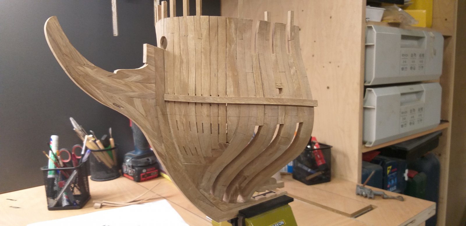

Ik heb gekozen voor de voorkant van een schip te maken
Foto's van de boeg zoals ze er nu bijligt.
De scheg: bestaande uit 11stukken.
3x opnieuw gemaakt. Hoe perfectionistischer hoe gemakkelijker het is om dit allemaal te bouwen. Niet denken van och die 1 mm. Verderop kom je in de problemen en moet je opnieuw beginnen. Geleerd met schaam en schande.
goed zicht op de 10 vulstukken met de verticale openingen (nut weet ik niet)
Deze moeten elk onder een verschillende hoek gezaagd worden . Voor de andere kant moet je de plannen in spiegelbeeld laten fotokopieren .
zijaanzicht :
vooraanzicht :
de volgende uitdaging : het boegbeeld in boxwood
blokje boxwood van 3x4x8 cm , om een idee van de grootte te hebben
de binnekant :
terug opieuw een mooi zicht op de vulstukken

Vermits ik geen andere boot op dit moment bezig ben, had ik ook besloten om ook de spiegel te maken.
Als je voor 3 spanten maakt, kan je de spanten aan de achterkant evenzeer meemaken, idem voor de kiel , de huidbeplanking enz.
Het resultaat : (ben een leek op gebied van foto's trekken ,sorry)
zeer grote close-up foto, die spijtig genoeg elke fout blootlegt.

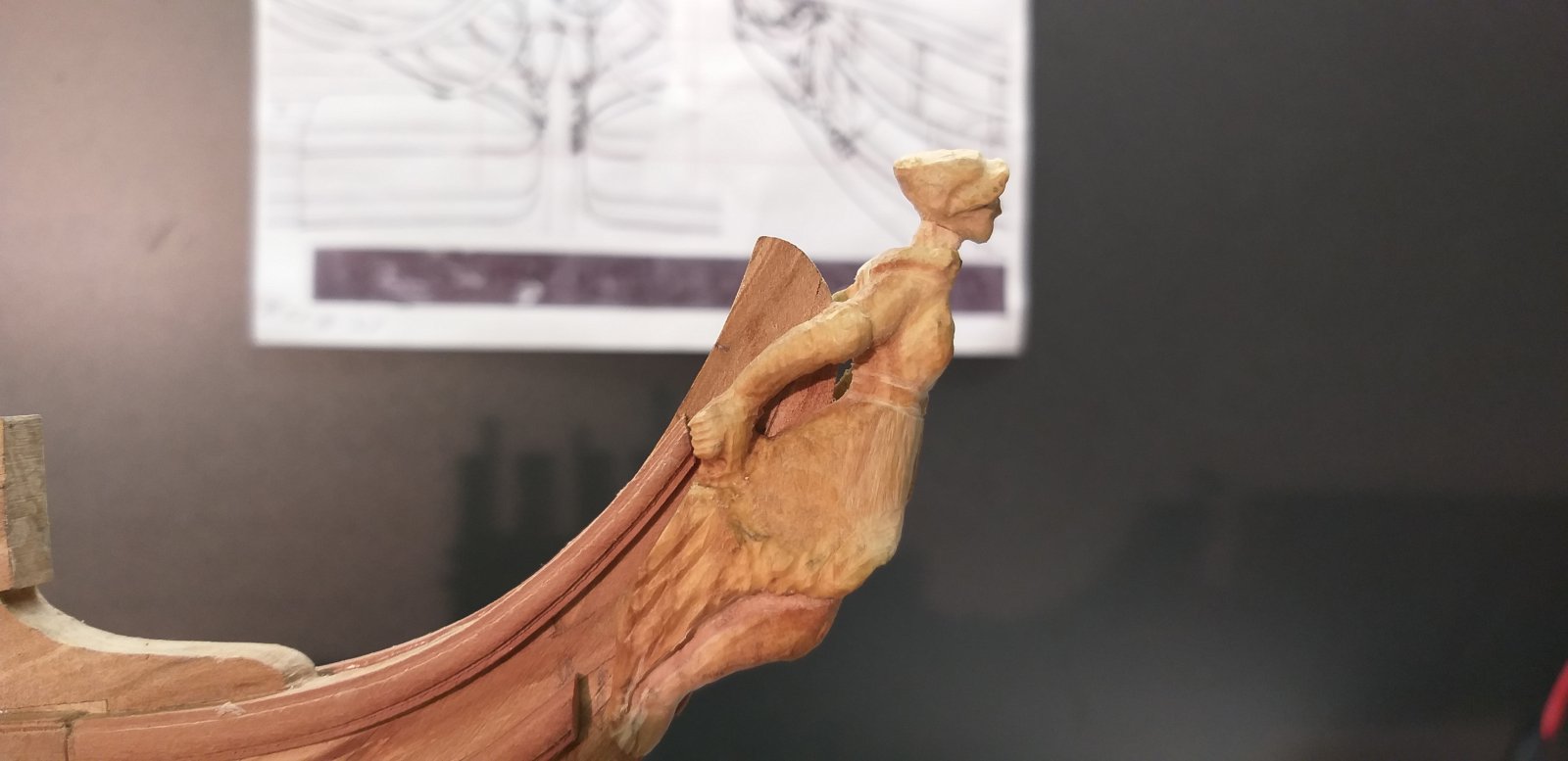

k was niet tevreden over de nek en het hoofd, dus weg met het hoofd en een nieuwe gemaakt, voor de eerste keer zo'n figuurtje maken valt het mee, alhoewel het niet museum kwaliteit is.
Het nieuw hoofd en de nek uit het bestaande hoofd.
Ondertussen zijn de handen en voeten gedaan, deze kant is gewoon volgens inbeelding gedaan vermits er hier geen tekening van is.
Het bewijs dat het hoofd is vervangen, moet zeggen ik had veel schrik om tot deze actie over te gaan.
De figuur ook meer vrouwelijk, ronder gemaakt thv de heupen, tervoren was het vierkantiger.
