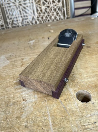

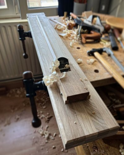

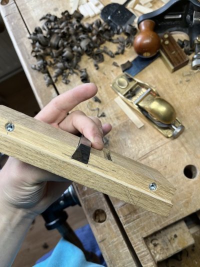

Ditmaal gaat het om een "hikouki kanna" deze schaaf wordt gebruikt voor de dikte te schaven van kumiko strips.
Hiervoor gebruikte ik het mini schaafje van BridgeCity tools voor dikte en breedte.
Het probleem viel af en toe op dat soms wat dikte verschil had in de 3mm & 2mm strips.
Dit schijnt te komen doordat tijdens het schaven de dunne flexibele houtjes omhoog duwen richting de beitel..,

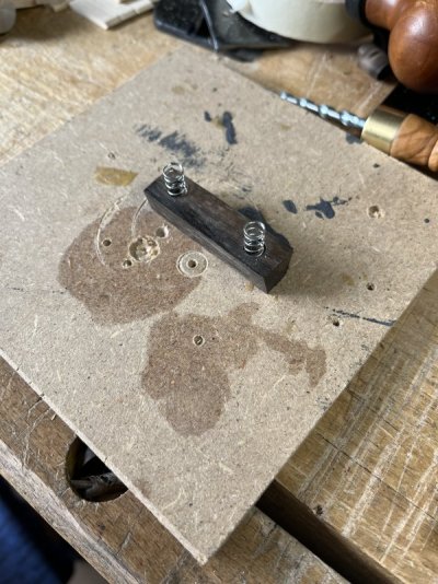

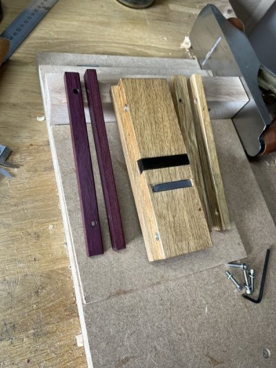

Nu de oplossing zit hem in de onderkant van deze schaaf.
Een naar beneden duwend houtje
Ben nog wat testjes aan het doen (vooral met sterkte van de veertjes)

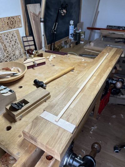

Deze week wil ik wat strips zagen en dan kan ik um echt goed uitproberen!
Zover ben ik tevreden hij schaaft goed

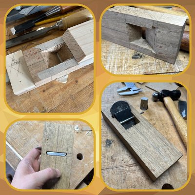

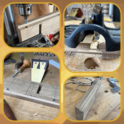

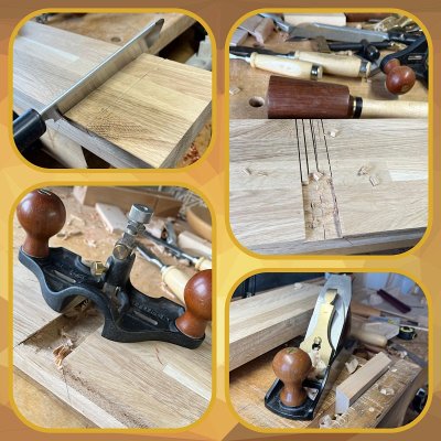

Hieronder nog wat maakt foto's
