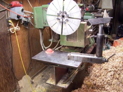

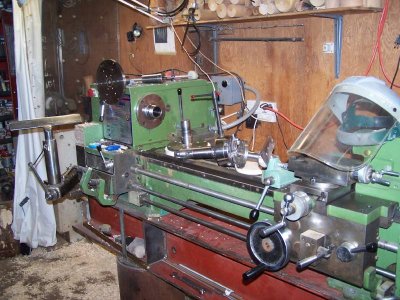

Toen ik in Nederland hout draaide gebruikte ik een grote metaal bank in onze werkplaats, hier in Canada wilde ik ook weer een metaal draaibank, er zyn voordelen die ik kan gebruiken.
Ik kan metalen stukken zelf draaien, ik heb een las apparaat en boormachine en zo kan ik speciale dingen maken, vooral voor grote maten hout moet je groter materiaal hebben, moeilyk te vinden en heel duur als je het vind.
Myn graaibank koste veel minder dan een grote Oneway draaibank en andere betere qualityd hout draaibank.
Ik gebruik the Morse Taper(konish?) en zo heb geen probleem on links of rechtsom te draaien, hoef niet heel moeilyk een stuk aan de bank schroeven, ik can de MT makkelyk in de hoofdas schuiven enz enz.
Hier een paar fotos van myn draaibank, al de stukken zoals banjo en toolrest en faceplates etc, die daar opzitten heb ik zelf gemaakt, ook het onderstel dat in het beton zit vast geschroeft.

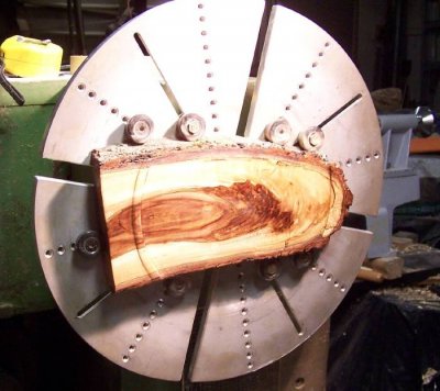

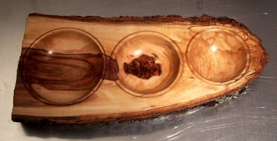

De 3 bowl platter was niet zo goed uitgevallen als ik had gehoopt voor, het is een snee/plank uit de mik van een Esdorn, ik had gehoopt om meer figuur daar in te vinden.
3 keer opgespannen voor de bowls, en dan een keer voor de voet, ziet er best goed uit maar had beter gekunnen, hy is +/- 25cm lang.
