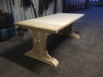

Goed gelukt! Verhoudingen zien er goed uit. Ik zou persoonlijk met kopplank doen, ziet er m.i. netter uit. Klopt wat meer met de dwarspoot die ook evenwijdig loopt.

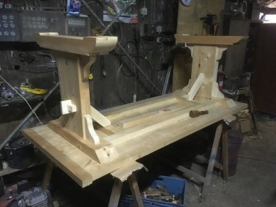

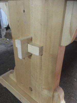

Het is even geleden maar hier dan toch weer wat foto's van de voortgang. De afgelopen maanden zijn wat druk geweest op privé-gebied dus ik heb helaas weinig tijd gehad om te houtbewerken, maar af en toe vond ik toch nog een uurtje om verder te werken aan de tafel. De foto's zijn ondertussen ook alweer een paar weken oud en ondertussen naderd de tafel echt zijn voltooing. Daarna toch echt maar eens op zoek naar een huis waar deze tafel ook daadwerkelijk inpast ;-)

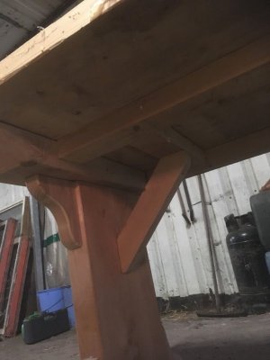

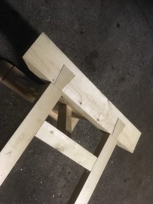

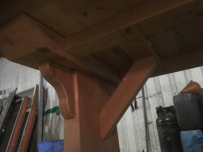

Mooi gedaan met die zwaluwstaartverbinding! Hoe zitten de schoren nou vast aan het blad?

Weer een stukje verder. Het zou mooi zijn als ik de tafel voor het eind van deze maand af zou kunnen krijgen, dan heb ik er net een jaar over gedaan ;-)

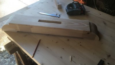

Een van de onderpoten, verlijmd uit vier stukken hout met een uitgehakt gat.

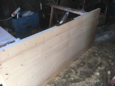

Het blad was een tiental milimeters te breedt, het grove werk eerst met de elektrische schaaf gedaan en het fijne werk met m'n favoriete handschaaf, een oude Stanley no.5. Het blijft prachtig om een stuk hout in een paar halen exact haaks te kunnen schaven met een vlijmscherpe schaaf.
Hieronder een actie/sfeerfoto van mezelf terwijl ik een van de kopplanken aan het vlak en haaksschaven ben. de kopplank had aardig wat machineslag (bouwmarktkwaliteit ;-)) wat weggehaald moest worden. Uiteraard had dat ook met de vlakbank gekunt maar met de favoriete no.5 gaat het met wat oefenen bijna net zo snel met vele malen meer plezier.
