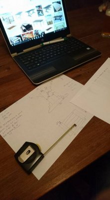

Dus eerst even een 'ontwerp' gemaakt met wat afmetingen.

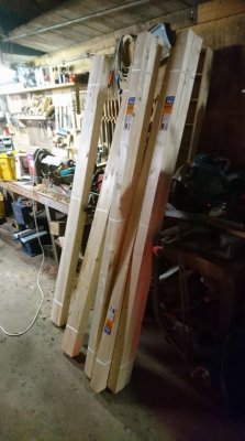

Daarna hout gekocht. Ik heb gekozen voor eenvoudig vurenhout. Ik heb een wat krap budget en ik werk ook erg graag met vurenhout. Ook ben ik er nog niet uit wat de eindkleur gaat worden dus zou het zonde zijn om een betere houtsoort te kiezen als het uiteindelijk toch gebeitst of geverfd wordt.

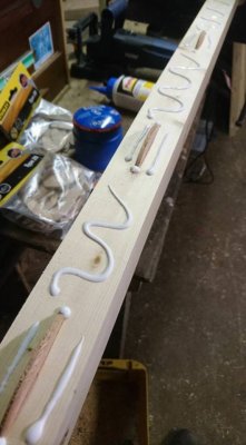

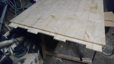

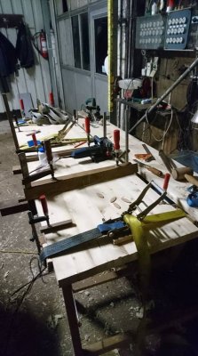

Het samenstellen van de balken tot een geheel was nog wel even werk, misschien een volgende keer toch maar bredere balken kopen... Voor dit project heb ik speciaal een lamellofrees aangeschaft en dat bevalt erg goed.

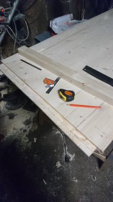

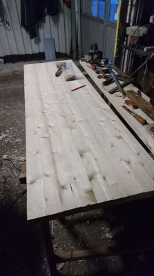

Mijn oude vertrouwde vlakbank schaaft nog perfect, alleen nooit 100% haaks. Maar dat is een erg goede motivatie om het oude handwerk weer op te pakken. Met een paar streken zijn de balken weer perfect haaks.

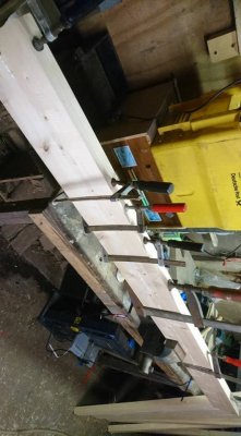

Het blad is 1000mm breed en zulke lange lijklemmen heb ik helaas niet. Dan maar improviseren met wat spanbanden, dat werkt ook erg goed

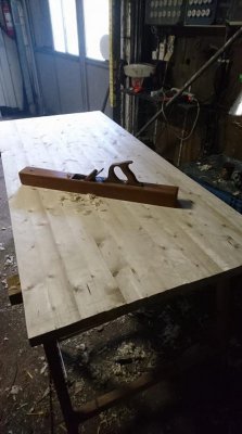

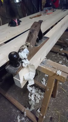

Het blad is nu volledig gelijmd en moet nu nog gevlakt worden. Omdat ik geen schaafmachine heb die tot 1 meter breed kan schaven, komt het hier ook weer op handwerk aan. M´n goede oude Nooitgedagt schaaf komt hierbij gelukkig weer goed van pas.

Het vurenhout komt inderdaad van de Formido. Ik probeer de bouwmarkt altijd te vermijden maar dit keer kwam dit het beste en goedkoopste uit voor wat ik ter beschikking had. Er is een lokale houthandel maar daar heeft al het vurenhout van die afgeronde hoeken wat weer zorgt voor extra werk. En zo heel duur was het nu ook weer niet. :)

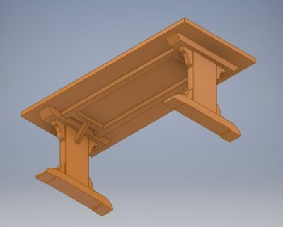

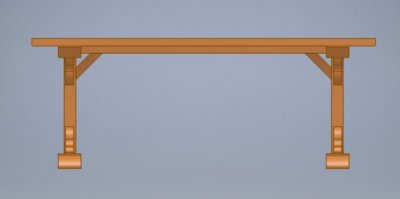

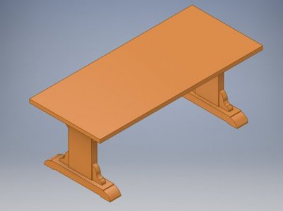

Het werk aan de tafel vordert gestaag. Het blad en de poten zijn nu bijna klaar en ik ben nu aan het nadenken over de verbinding tussen de twee poten. De traditionele kloostertafels hebben een dwarsbalk op scheenbeenhoogte die de beide poten verbind maar ik vind dat niks. Met mijn lengte zorgt dat gegarandeerd voor blauwe scheenbenen. Nu leek met het onderstaande ontwerp wel een goede compromis. Wat vinden jullie? Zie ik nog iets over het hoofd?

Netjes vorm gegeven poten. Persoonlijk zou ik de schoor wat langer maken (dus lager aanzetten).
De dwarsbalk kun je ook lager doen, net boven de grond. Dus eigenlijk op de sloffen van de poten. In plaats van blauwe schenen heb je dan een voetensteun voor kortere mensen ;)
Ik zal eens in de praktijk gaan kijken hoe dat uitvalt. Ik heb het blad en het onderstel bijna klaar.

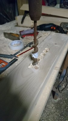

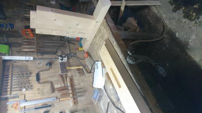

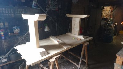

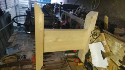

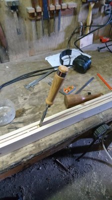

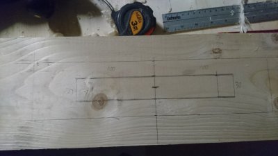

Ik ben de afgelopen tijd lekker opgeschoten met de tafel. Het begint nu al echt op een tafel te lijken ;-) De afgelopen weken heb ik de pen- en gatverbinding voor de poten gemaakt en ben ik verder gegaan met de kopplanken. Het pas maken van de kopplanken zag ik wel wat tegenop, maar eenmaal bezig ging het erg snel en viel het allemaal weer mee.
Wat foto’s van de voortgang:
Het aftekenen van de gaten voor de pennen van de poten
Het grove voorwerk voordat de gaten op maat gehakt worden
Wat vooruitgang
1 poot klaar
Het begint nu echt op een tafel te lijken! :)
Het uithakken van de gaten van de kopplanken...

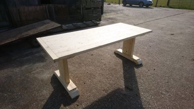

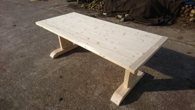

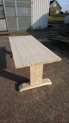

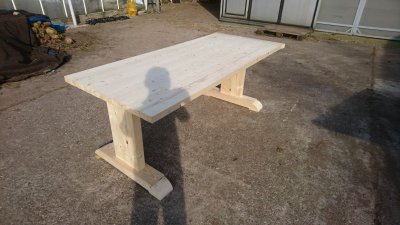

Vandaag heb ik weer wat vooruitgang kunnen boeken met de tafel. De eerste kopplank is gemonteerd wat nog een lastig klusje was. Het sluit nog niet helemaal 100% aan maar voor vandaag vond ik het mooi geweest. Ik ben er nog niet helemaal uit of ik de kopplanken wel mooi vind staan of dat ik het geheel toch weer afzaag en ga voor gewone kopshouten einden...
Het blad heb ik voor de eerste keer eens op de poten gezet om te kijken hoe het geheel nu staat en of de verhoudingen nu ook kloppen. Tot zover leek het goed en ben ik tevreden. Foto´s maken is niet mijn sterkste kant, maar hieronder wat plaatjes voor de beeldvorming. De kopplank is nog niet op de goede breedte gemaakt, dat gebeurd later.
