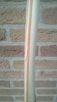

Na veel geschuur en geschaaf vol ongeduld de longbow uitgetrokken om te kijken wat het pondage zou zijn.
Waarschijnlijk boven de 40 pond.

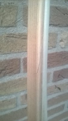

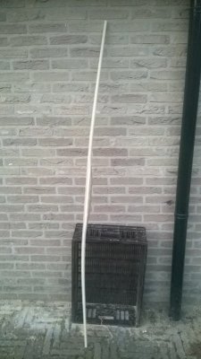

Waarschijnlijk, want de backing zei "krak". Stom en een beginnersfout. De boog moet eerst wennen aan de krachten. Het is/was een boog geworden met Hicory als backing en Essen als belly. Met Essen ben ik niet helemaal tevreden omdat de boog wel erg naar de pees is gaan staan zoals op de foto te zien is, terwijl de pees er nog niet eens op zit. Nu zit ik te twijfelen of ik nog een keer Essen zal gebruiken of direct maar iets als IPE of Surinaams Groenhart.
tuoh
Een eerste vereiste aan hout in deze toepassing is een recht draadverloop, zowel frontaal als zijdelings. Aan de barst te zien loopt de nerf jammer genoeg behoorlijk uit het hout hier, dat "moet" wel barsten op deze manier.
Robin Hood zal zijn boog ook niet van de eerste maal perfect gebouwd hebben;) Ik zou niet te snel beginnen switchen met houtsoorten, maar expertise opbouwen met de houtsoorten die je nu gebruikt hebt. Zoek wel naar rechtdradig hout, dat is in deze toepassing een dwingende voorwaarde. Niet elk stuk hout kan omgevormd worden tot een perfect werkende boog, het zoeken van een geschikt stuk hout zal nog de moeilijkste opdracht worden denk ik.
