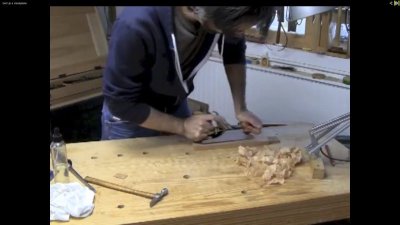

In het filmpje van jaap viel me echter wel wat op, maar misschien zien jullie dat ook?
Wat is die man enorm aan het duwen op de schaaf, met als resultaat dit, op 15:24 je kunt het ook horen :)

En Zweihaak, daar betrap ik mezelf ook wel eens op, soms zelfs zo dat ik er zere ellebogen van krijg. Doe ik toch nog weer eens iets fout. Bedankt voor de tip om op te letten.
Tja de hele schaaf komt bij hem vrij van het hout, hij schaaft veel te geforceerd, en dat bij een schaaf goeroe :)
Hij staat er met zijn hele bovenlijf op te hangen.

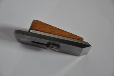

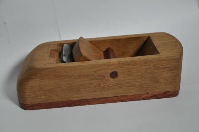

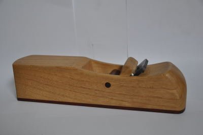

Ik heb een vraagje over het zetten van de keerbeitel bij een simpele zelfgemaakte houten schaaf, mede naar aanleiding van de discussie over de plaats van de keerbeitel.
Ik zet 'm goed vast met de stelschroef. Vervolgens komt het hele beitel+keerbeitelblok met een keg vast te zitten. Vervolgens klop ik de beitel op z'n plaats met een hamertje. Probleem dat ik echter ervaar is dat ik alleen de beitel zelf naar voren sla. De keerbeitel en keg blijven op z'n plaats. Tegen de tijd dat ik de beitel daar heb waar die moet wezen heb ik zo maar 3 mm ruimte tussen de rand van de beitel en de keerbeitel. En kan ik het ultieme genot van een rechte krul of een tear-loos oppervlak natuurlijk nooit ervaren ;-)
Hoe lossen jullie dat op??
De combi (Hock)beitel, keerbeitel, keg;
Zoals in schaafje 1;
En z'n grotere broertje 2
Groeten,
Joop

Hoeveel ruimte zit er onder in de groef bij de keerbeitel schroef, en is er zijdelings van die schroef ruimte, of raakt hij daar het blok?
Als je normaal gesproken goed vast zet, niet overdadig, dan zou hij moeten blijven zitten.
Je moet het beitel pakketje iets hoger in de schaaf zetten dan de oorspronkelijke diepte, door voorzichtig op de boven kant van de beitel te tikken zet je hem dieper, een tikje op de achter kant laat hem iets om hoog komen, en te harde tik en je wig zit helemaal los, en die heeft dan weer een tikje nodig :)
Mocht alles zo zitten zoals het hoort, zou je kunnen proberen de achterkant van de spie iets hol te maken, zodat hij de keerbeitel niet over het hele vlak raakt, maar bv alleen aan de buitenkant.
Op foto 2 zit naar mijn gevoel de beitel te diep in het blok om hem lekker tikkend te kunnen afstellen.
Daarom steken de beitels altijd boven het blok uit.
Persoonlijk zou ik het blok wat minder hoog hebben gemaakt, of een langere schaafbeitel gebruiken.
En ik denk dat je een kans hebt dat dit gebeurt omdat de spie over de volle breedte geklemd word, bij oudere houten schaven klemt hij nl alleen in de spiebaan, en niet over de volle breedte.
Mede daardoor denk ik dat een iets hollere spie een oplossing zou kunnen zijn.
Behalve om de spie iets te hollen, zou je ook een breede groef er in kunnen maken.
Ik denk dat dit een questie is van verschillende dingen proberen.

Het schaafje op foto 2 was een experiment: "waarom niet een lagere-hoek-blokschaafje?". Nou, omdat je dan dus maar weinig ruimte hebt om de beitel precies op z'n plaats te kunnen tikken :) Die Hock-beitel is nu eenmaal niet langer. Misschien kan ik nog aan beide kanten iets van de zijkant weghalen. Maar als ik er teveel vanaf haal ben ik bang dat het blok gaat vervormen.
De schroef van de keerbeitel heeft voldoende ruimte in het blok; da' s het probleem niet.
De spie hol maken is een idee. Bedoel je dat de holling in de lengterichting moet? Dus dat er wel druk is op de beide zijden van de keerbeitel?
