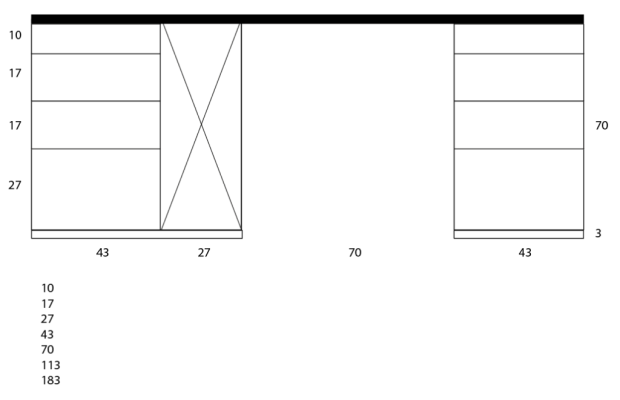

@Roelv Ik sluit me grotendeels aan bij de comments van hierboven, zowel de waardering voor je maakwerk (!) als de feedback over:
  • het meubel meer laten zweven door een kleine ophoging of plint onderaan
  • het door laten lopen van de houtnerf en lijnen in je fronten (horizontaal omwille van breedte object)
  • een deurtje dat ventileert voor de PC (kader met luidsprekerstof in een kleur die mooi aansluit de houtsoort)

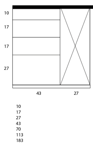

Voorbij wat subjectief mooi is zou ik op zoek gaan naar een verhoudingpatroon volgens de gulden snede. Hieronder een schets. De afmetingen zijn afgrond waardoor het mathematisch niet 100% klopt, maar je krijgt een idee. Symmetrie vind ik persoonlijk geen meerwaarde. Een goede verhouding tussen de deelvlakken wel. Omdat je met een steunelement links en rechts werkt, zou ik geen stijlen toevoegen aan de zijkanten. Dat gaat de breedte van je bovenblad en het houtwerk vooraan mooier doen uitkomen, denk ik. Tussen het bovenblad en de onderkaster zou ik een kleine schaduwvoeg toevoegen zoals @knotwilg ook adviseert.

10+17+17+27 != 70 ?
Volgens mij is de formule gebaseerd op de Fibonacci-reeks, maar dan afgerond of zoiets? Deze reeks zie je inderdaad vaak terug. Bijvoorbeeld ook in de bekende spiraal. Geen idee waarom er met 10 wordt begonnen (8 is onderdeel van de reeks, 10 niet), maar waarschijnlijk om ervoor te zorgen dat je mooi uitkomt qua hoogte.

waar haar je die formule om de hoogte van de schuiven te bepalen ?
De bedoelde verhouding tussen 2 lijnstukken volgens de gulden snede wordt "het gulden getal" genoemd en is 1,618. Bij een bureau vind ik het prettig dat de bovenste lades minder hoog zijn voor papier en schrijfgerij.
Mijn referentiegetal is 70 cm (hoogte ladeblokken), waardoor 70/1,618 = 43,3
