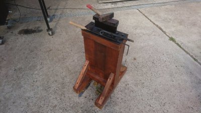

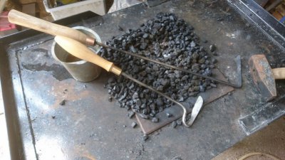

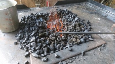

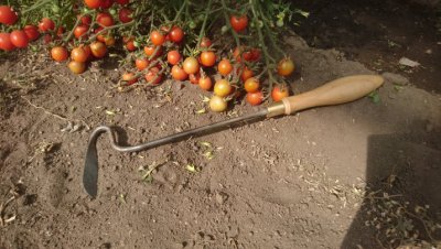

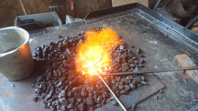

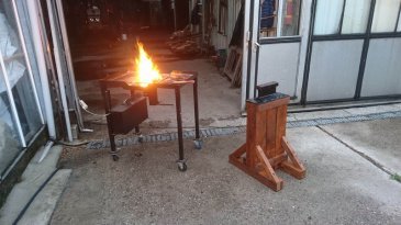

Hier nog wat uitleg bij de foto's.
Het heeft even geduurd maar de veldsmidse en aambeeld plus het aambeeldblok zijn dan eindelijk zo goed als klaar. Vorige week heb ik ook een zak smeedkolen gekocht en deze week heb ik voor het eerst wat kunnen oefenen. Het zal nog een lange weg worden maar het begin is er en heb ook al wat kleine werkstukken kunnen maken via wat eenvoudige oefeningen, oa een kleine handschoffel voor in de moestuin en een soort van schraper om de kolen in het vuur te duwen. Ik moet zeggen dat ik laaiend enthousiast ben en dat dit zeker nog vervolgd gaat worden!

Wat is eigenlijk het verschil tussen smeedkolen en gewone antraciet?
13.272
3.957
Leuke woordspeling Wilco. Lang geleden heb ik ook een lamp gesmeed. Het drijven van staal lijkt zo makkelijk maar dat valt tegen. Als het te heet word krijg je een sterretje en dan kan je overnieuw beginnen.
V
Verwijderd lid 23711
Laaiend enthousiast is wel de juiste woordkeuze!
Smeden is inderdaad ook erg leuk, maar zoals alles zal het inderdaad de nodige oefening vragen.
Smeedkolen is een vrij vuile variant van kolen, met veel zwavel en as. In de praktijk plakt (sintert) smeedkolen aan elkaar vast waardoor het een soort hete korst vormt, om het ijzer heen. De hitte van het vuur is dan mooi te concentreren en te regelen op de juiste plek.
Met anthraciet, dat niet sintert, is het veel moeilijke om de hitte goed te regelen en te concentreren. Het vuur zal al gauw te groot en te heet worden.
Om het vuur klein te houden (wat belangrijk is) gebruikte ik een blik (van bruine bonen of zo) met in de bodem een stuk of 6 gaatjes. Water er in, en daarmee blus je af en toe de rand van de kolen om de vuurkern heen.
Verder: niet te veel porren en roeren in het vuur, hou het zo klein mogelijk.

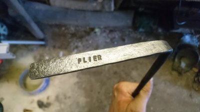

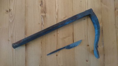

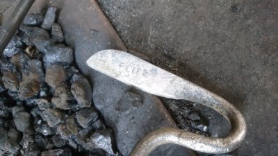

De afgelopen tijd heb ik niet veel tijd gehad om te smeden, maar toch heb ik nog wat oefenstukken kunnen maken. Ik ben een tijdje terug verhuisd en ben nu bezig om de garage om te bouwen tot werkplaats en daarbij hoort natuurlijk ook een nieuwe werkbank. Ik ben er nog niet helemaal uit hoe ik het precies ga doen maar een paar mooie holdfasts of werkbankklemmen leken me een goede toevoeging. Op het internet staan veel voorbeelden en is er al heel wat afgediscussieerd over afmetingen, klemkracht, vorm en dergelijke maar om te oefenen heb ik een willekeurig model gepakt met bijhorende afmetingen. Het smeden viel nog niet mee (ook logisch aangezien ik er pas net mee begonnen ben) en het koste me drie uur om tot onderstaand resultaat te komen. Ik ben begonnen met een staaf van 20 bij 20mm en heb daaruit de vorm proberen te smeden. Vooral om de haakse hoek zowel aan de binnenkant als de buitenkant netjes haaks te krijgen was een geploeter. De binnenzijde kreeg ik netjes recht maar nadat me halverwege het proces de buitenzijde verbrand was heb ik uiteindelijk besloten vals te gaan spelen en om materiaal toe te voegen door middel van oplassen. :eek::eek: Ach, als je nog aan het oefenen bent mag dat toch? :p Afgezonderd daarvan ben ik voor een eerste smeedpoging tevreden en als ik het geheel straks eenmaal heb opgepoetst en bijgewerkt met de vijl een haakse slijper is het een mooi stuk gereedschap vind ik zelf.

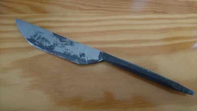

Het mes is een poging om een zogenaamd Sloyd mes te smeden en dat ging ook redelijk goed voor een eerste keer mes smeden. Het basismateriaal hiervoor was een staf koolstofstaal rond 10mm, waaruit ik eerst de arend heb gesmeed en daarna het blad. Het valt nog niet mee om uit dat taaie ijzer de vorm te halen die ik voor ogen heb maar dit keer is het goed gelukt. Ik moet er dan wel bij zeggen dat dit de derde poging was, de eerste poging mislukte omdat het blad opeens een scheur vertoonde en afbrak, de tweede poging was ik niet tevreden met de overgang van de arend naar het blad en onderstaande is de derde poging. Nu nog het geheel afwerken, een mooi handvat eraan maken en dan kan het aan het werk!

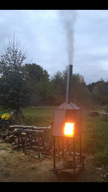

Ha Wilco,
Ook ik beleef veel plezier aan een zelfgebouwde kolensmidse. Als je helemaal buiten staat kan de wind op het vuur lastig zijn, en smeedkolen kunnen zware rook geven. Daarom heb ik van dun plaatstaal en een stukje pijp een omkasting gemaakt. De plaat aan de voorkant staat los, en de bovenste helft kan er ook af zodat er alleen een windscherm om het vuur heen staat.
grt Ben

Hallo BenS
wat is de diameter van je schoorsteen pijp? Op de foto lijkt het nogal dun voor een smidsevuur, die heeft heeft een grotere diameter nodig dan kachel.
Werkt het helemaal goed of heb je nog wat problemen met de trek?
Heb je foto's van de vuurpot en luchtkanaal en lichtregeling?
Lijkt mij een fijn smidsevuur voor kleinere werkstukken.
groeten
Ornament
