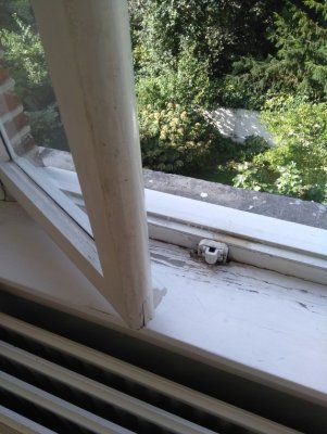

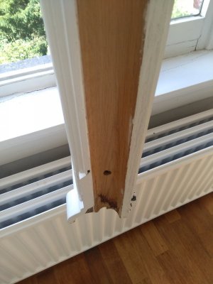

Hallo,
Voor een herstelling ben ik op zoek naar een frees(set)voor de hol/bol middensluiting van een dubbele raam te maken.
Is dit nog te verkrijgen ?
Zoniet, bestaat er een alternatieve manier om hetzelfde resultaat te halen ?
groeten,
erik

Stolpnaald.
Frezen zijn te koop, zelfs voor een zware bovenfrees.
De naald zelf is ook los te koop, de ronde kant aan het raam zal je eraan moeten schaven of frezen.
tuoh
In Vlaanderen ga je meer succes hebben als je zoekt op "wolvenbek" Zo noemt men hier de hol-bol sluiting bij een inliggende dubbele vleugel.
Het bolle profiel kan je gewoon schaven met een handschaaf, het holle profiel aanbrengen hangt af van je machinepark, of beschikbare profielschaven.
10.155
3.625
Als je een spilfrees kan gebruiken, kan je een set hol en een set bolfreesmessen aanschaffen. Als je met een bovenfrees in een tafel werkt, kan je frezen met een 12mm schacht kopen, maar de prijs gaat tegen vallen, als het maar om een kozijn gaat. Ook kan je met een set handschaven dit profiel maken.

Weer wat geleerd vandaag , een wolvenbek is dus een stolpnaald.
Naald is idd de holle kant van de sluiting, in Nederland is deze per lengte te koop bij de houthandel.
Heb je een blok voor wisselmessen voor de tafelfrees? Twee setjes wisselmessen zijn niet echt duur en in elk geval goedkoper dan twee bovenfreesjes.
Als het één raam is, dan gaat het prima met de hand, moet je wel de juiste hol en dol schaaf hebben.
