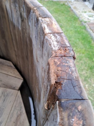

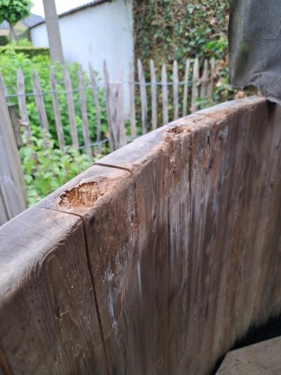

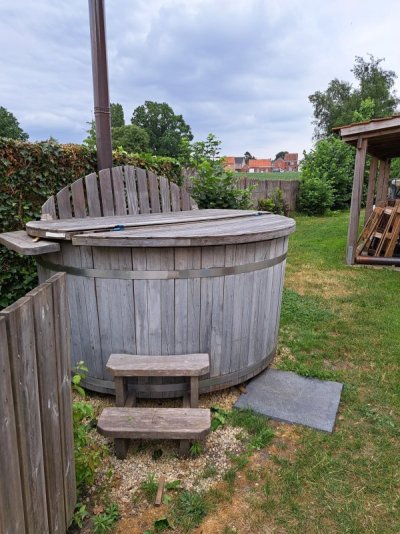

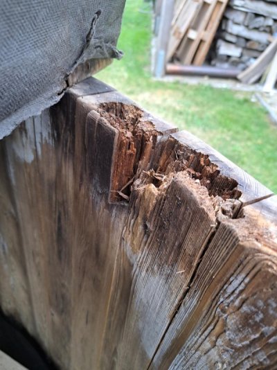

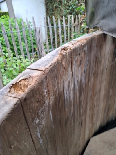

Beste leden
Sinds vorig jaar heb ik een 2e hands houten hottub voor een prijsje kunnen kopen.
Zoals op de foto's te zien, zijn er heel wat balken bovenaan aan het rotten.
Ik zou dit graag (budgetvriendelijk) herstellen zodat we nog enkele jaren kunnen genieten van de hottub.
Graag had ik jullie advies over volgende ideeën:
- ik zou rondom 5 cm afzagen om zo toch al wat van het bovenste rotte hout weg te zagen
- het rotte hout verwijderen en behandel met rotstop
- rotte delen vervangen door stukken hout - hoe kan ik deze best verlijmen?
  1. kan ik dit met PU houtlijm verlijmen - moet het hout perfect aansluiten?
  2. verlijm ik dit met een epoxylijm
- is het zinvol om de bovenste 20 cm van de hottub te behandelen met een laag epoxy?
Alvast bedankt
of iets meer rondom afzagen (10cm) zodat je volledig van het rotte hout af bent, of is dat te veel ?
en anders impregneren en houtrotvuller gebruiken (bv Alabastine Prof), zelf heb ik een raam ermee gerepareerd en het laat zich heel goed verwerken

Bedankt voor het snelle antwoord. 10 cm is teveel, dan komt de kachel te hoog in het water.
Zal die Alabastine eens bekijken.

Heb vorig jaar op advies van dit forum een deur gefixt met repox, dat is nog steeds in orde: Herstel buitendeur, houtrot .
Het hout is wel verrot omdat er water op het kopshout blijft liggen en dan in de latten trekt. Zou even goed nadenken hoe je dat zelf gaat voorkomen nadat je het gefixt hebt ( verzadigen met olie? goed afdrogen na gebruik? Beschermen tegen regen? Combi? )

het is uiteraard niet het mooiste zicht
als de kuip niet lekt, zou ik het zo laten
je gaat een hoop werk en geld steken in hout dat waarschijnlijk ook binnenin niet meer in de beste staat is
ondertussen zou ik de bouwwijze van zo'n kuip opzoeken, en binnen een paar jaar een uit eik maken

Randje er af zagen en dan met de bovenfrees de kopse kanten afronden zodat het water beter weg loopt. Eventueel daarna nog de kopse kanten dan sealen met bijvoorbeeld "injectie epoxy"
Bedankt voor alle reacties.
Na het lezen van jullie reacties dacht ik het volgende te doen:
1) aangetaste hout injecteren met :
A) Alabastine houtrotstop: kan dit ook met een spuit en naald?​
B) of kan ik hier kiezen voor injectie epoxy? stopt dit ook het rotproces?​
2) gaten opvullen met:
A) gietepoxy​
B) of alabastine houtrotvuller (ervaringen mee?)​
3) kopse kanten sealen met injectie epoxy
Alvast bedankt
A) gietepoxy​
1A ja, dit is een dunne vloeistof
2B ik denk dat die Alabastine ook een epoxy is dus ….
