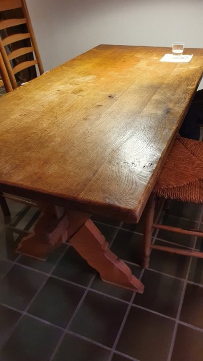

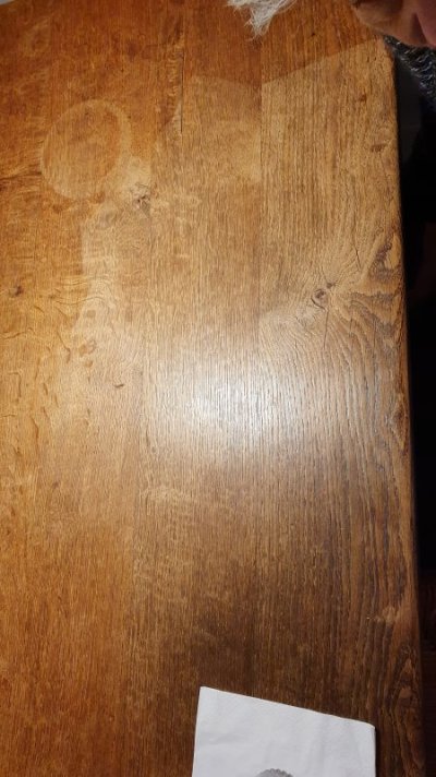

Mijn ouders hebben een oude eikenhouten tafel die in de loop der jaren blootgesteld en dingen die niet hadden gemoeten (met name water van bloemen, kranten inkt en koolstof van potloden).
Tijd voor een opknapbeurt dus.
Helemaal blank schuren of schaven, lijkt me niet echt een elegante oplossing, want dan raak je de voelbare structuur van het hout kwijt. Dat wil ik ook niet.
Weten jullie of er een andere manier is om dit weer mooi te krijgen?

Als je het zelf wilt doen denk ik toch schuren. Je kunt er weer structuur inbrengen door borstelen als je dat zou willen.
ik heb wel eens eiken stoelen gezien die de eigenaar in een loogbad had laten behandelen. Alles bijt er dan vanaf. Verder zelf geen ervaring mee maar je kunt eens verder informeren bij een bedrijf dat dit werk doet.
7.183
1.969
bij zelf doen is het gebruik van een afbijtmiddel het enige alternatief
kringen en verkleuringen raak je enkel kwijt door minstens de laklaag er af te halen, of ook een deel van het hout, waarbij schuren minder ingrijpend is dan schaven
wil je nadien de struktuur weer, dan borstelen - zoals @Bernard43 aangeeft
luchtgommen is een alternatief, waarbij je zelf niets hoeft te doen

Afnemen met lauw water/ammoniak mengsel. Dat verwijdert was en olie. Desnoods herhalen. Na droging behandelen met oxaalzuur. Dat bleekt de waterkringen etc. weg. Overnacht laten staan. Goed afspuiten met schoon water. NB: Masker op en handschoenen aan!

Het ziet er naar uit dat tafel in de was is gezet, gebruikelijk voor eikenhout. Dit kan je controleren door wat terpentijn of terpentine op een doekje te doen en dan over de tafel te wrijven. Wordt het doekje vettig dan is het inderdaad in de was gezet. 2 alternatieven: in de was zetten dan verdwijnen op den duur de witte vlekken maar niet de andere. Tweede alternatief is een papje te maken van gelijke delen bloem, soda en groene zeep met wat water en dat 10 -30 minuten in laten trekken. Vervolgens schoonmaken, alle was is dan verwijderd. Met fijn schuren met de hand blijft de nerfstructuur intact. Daarna weer in de was zetten, makkelijkste is daarbij een föhn te gebruiken en heel goed uitboenen. Was= bijenwas + terpentijn of terpentine. Combi wegzetten voor een week of zachtjes au bain marie verwarmen, let op terpentine is brandbaar en licht ontvlambaar.
