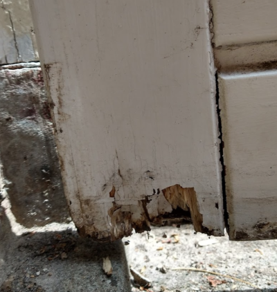

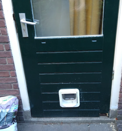

Hallo,

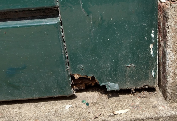

Vandaag viel mij aan de achterdeur een rot stukje op:

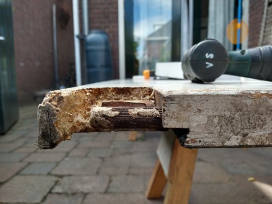

Toen ook maar 's aan de binnenzijde van de deur gepoerd, en daar was 'ie ook rot:

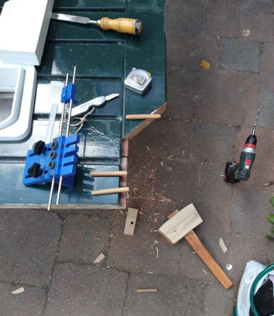

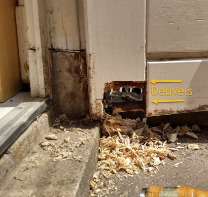

Dus toen de hamer en beitel erbij gepakt, en gekeken hoe erg het was. Best erg. De deuvels uit de onderstijl en de onderstijl zelf zijn nog hard, maar de "staander" is best een stuk rot:
De dwarsbalk hangt nu alleen aan de overkant van de deur en de verf, de deuvels hangen gewoon in de lucht aan de scharnierkant.
Wat is wijsheid? Een nieuw blok maken om onderin te zetten, en met lange schroeven vastzetten aan de onderligger en de rest van de staander? Ik vermoed dat mensen hier betere ideeën hebben dan ik :) . Vullen met houtrotvuller ga ik niet doen 🤓

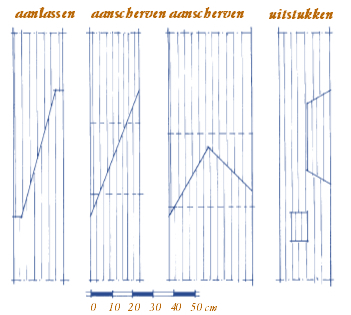

Als de onderste stapeldorpel niet rot is zou ik de stijl aanscherven, de deuvels kan je dan vernieuwen en in het scherfstuk terugplaatsen. Lijmen van dit soort reparaties zou ik met repox (vrij dunne epoxy) of een vergelijkbaar product doen, mocht de lijmnaad dan niet 100% sluiten heb je toch een stevige verbinding.

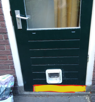

in de veronderstelling dat je daartoe het nodige gereedschap hebt, zou ik de dwarsbalk er af zagen & tegelijkertijd de staander tot op die hoogte afzagen
dan over de volledige breedte een nieuwe dwarsbalk er onder
technisch gezien dienen de verbindingen schuin gemaakt te worden, zodat het water naar onder afloopt
neem hout dat meer weerbestendig dan vuren of douglas is

Hallo iedereen. Vanwege een hoop ander gedoe hier al een tijd niet aan toegekomen (en er voorlopig een plaatje aan de binnenzijde tegenaangeschroefd). Met de vakantie op komst wordt dit weer aktueel.

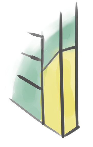

@usernaamvergeten , als ik het goed begrijp wil je dus zoiets doen, en dan combi lijm / schroef zoals op aanscherven beschreven is?
De deuvels die er nu in zitten zijn fors, en krijg ik niet zomaar los (al beetje geprobeerd), zou je ze dan afzagen en andere er voor in de plek zetten, of gewoon vanaf de buitenkant (kozijnzijde) lange schroeven in draaien?
@ZotVanHout , jouw voorstel is dus dit, als ik het goed begrijp:
(geel is nieuw hout). Waarom zou je zo'n groot stuk vervangen? Op zich is die onderste balk nu goed, ik snap niet helemaal waarom je dit zou doen. Als je uitleg hebt: graag!
Nog even plaatje van de situatie zonder allerlei getekende dingen:

Ik zou inderdaad zoals de tekening aanscherven en dan over een lengte van tenminste 20-25cm voor een goede lijmnaad. Het scherfstuk met een kwalitatieve lijm lijmen, schroeven of nagels raad ik af, wordt het niet steviger van en geeft weer kans op nieuwe houtrot. De deuvels kan je afzagen, uitboren en dan nieuwe nemen, gebruik geen beukenhout want dat is niet geschikt voor buiten.

Ik zou overwegen om de deur onderin over de volledige breedte in te korten en vervangen. De reden is dat dit denk ik het snelste en het stevigste is. Je hoeft namelijk verder niks in te passen. Gewoon zagen, deuvels erin en schilderen.

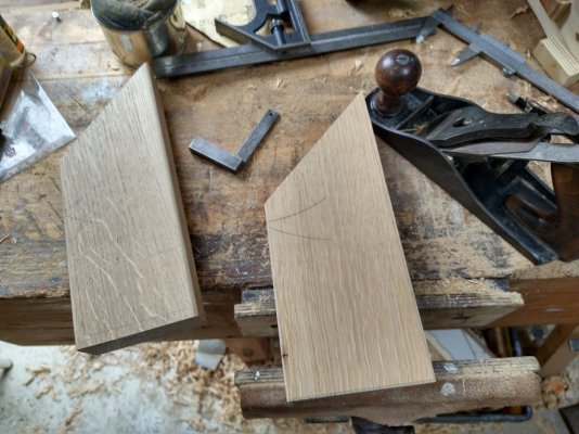

Ik ga toch voor het aanscherven, hoef ik minder hout te vervangen, en lijkt me een goede truc om te leren. Ik had nog een dik stuk eiken liggen, en meteen al een fout gemaakt. Breedte gemeten aan de binnenzijde van de deur, daarna stuk hout op maat gemaakt, en bij het nakijken of het zou passen blijkt de deur naar binnen meer dan een cm taps te lopen. Dus nu tweede stuk gemaakt 🙄
De overige benodigdheden zijn lastig te krijgen. Acacia deuvels alleen per kilo ( misschien de rest hier op het marktplein zetten?) en Repox is op veel plekken uitverkocht. Er schijnt nog een koker hier in de Bouwmaat te liggen, ga ik later deze week even kijken.

Wat mij dan erg verbaasd, waarom valt het nu pas op? Dit is al een hele tijd bezig zou ik denken...:)
Heb de deur 2 jaar geleden geschilderd, toen is het niet opgevallen. Aan de buitenkant was maar een klein plekje te zien, maar de binnenkant was al verder doorgerot.

Waarom al dat werk doen aan een deur? Je kan een beter een goede merbau deur van marktplaats halen en die opnieuw schilderen. En zonder kattenluik, want daar loopt meestal het water je houtverbindingen in, waardoor de onderste delen van je deur wegrotten. Ik heb er om die reden al een stel vervangen. Altijd met kattenluik.
Waarom? Nou, ten eerste omdat ik eerder advies van dit forum opvolg :) Het door jou voorgestelde plan lijkt me ook geen sinecure, er zit zo'n 3-voudige grendel op die er dan ingefreesd moet worden.
Dat kattenluik was jaren ongebruikt, maar tegenwoordig hebben wij zo'n beestje 🐈‍⬛ rondlopen en het eerlijk gezegd wel handig.

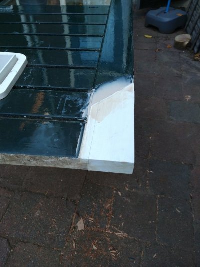

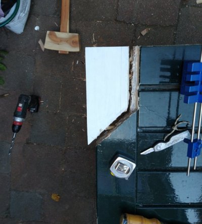

Ondertussen is de deur hersteld, zal binnenkort ook een foto sturen als ik hem gelakt heb.

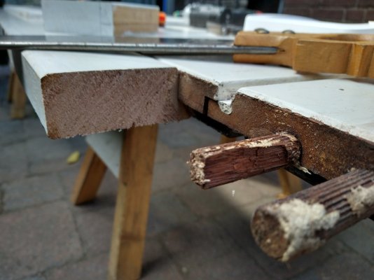

Toen ik de deur eruit haalde bleek dat de stijl origineel ook een profiel had (soort van halve zwaluwstaart). Ik was dus blij met het vullend vermogen van de Repox. Van acacia had ik ondertussen zelf deuvels 10x80 gemaakt.
Toen ik de oude stijl afzaagde verbaasde ik mij over het geringe gewicht van de stijl. Heb het uiteindelijk met een reststuk en een weegschaal uitgerekend, en kom op ~390 kg/m3 uit. Populier of wilg? De dwarsligger zijn wel hardhout.
En gemonteerd!
