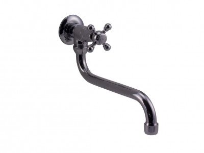

Zoek je wellicht een wandtapkraan? Die heb ik zelf in m'n werkplaats. Bijvoorbeeld een "Grohe Costa L wandtapkraan met draaibare uitloop chroom".
