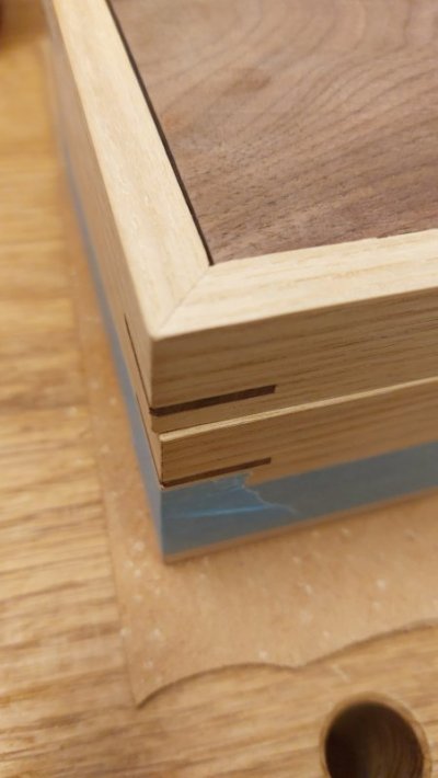

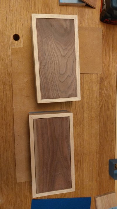

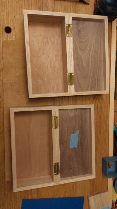

Hier wat foto's. De schroefjes zijn al los, dus probleem is al minder...
Door die rand wil ik niet zoveel afschuren of schaven, ben bang dat je het dan ook erg ziet aan de bovenkant.

Bekijk bijlage 164648
Scharnieren bovenste kistje zitten op de foto één of twee mm verschillend….
Kan dit de oorzaak zijn??? Misschien verzetten een oplossing… schroefjes eruit gat opvullen met ca llijm en opnieuw vastzetten met één schroefje per deel zodat je nog bij kunt sturen.schroefjes eerst voor prikken met de priem of els
Bekijk bijlage 164649
Bekijk bijlage 164650
