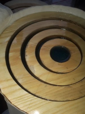

Ik heb gisteren een schaal opgevuld met epoxy (gelijk met de rand gevuld), daarna in een drukvat gestopt en 4 bar druk opgezet. 12 uur later doe ik het drukvat open en merk dat de epoxy +/- 5 mm lager staat dan de rand, kan/mag ik dit nog bijvullen met epoxy? (zie afbeelding) Gaat deze epoxy kleven aan de eerste laag?
Alvast op vooraf bedankt voor de hulp.
mvg Chris K.

Zolang de epoxy nog zacht/plakkerig is kan dat. Indien het al hard is moet je het wat opruwen met bijvoorbeeld schuurpapier .

Ok, bedankt voor de snelle reactie. De epoxy voelt nog plakkerig aan en is nog niet echt uitgehard. ik weet al wat ik 1-1-2020 om 13.00u ga doen. ;)
