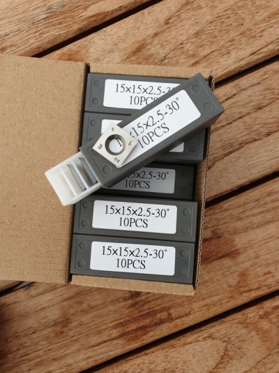

Ik heb sinds enkele jaren een vandiktebank met een helix as. Dan heb je in plaats van 3 beitels allemaal kleine vierkante beiteltjes die je aan 4 zijden kunt gebruiken. Het grote voordeel is dat het gladder schaaft en dat je veel kleinere krullen krijgt waardoor je afzuiging beter werkt. Nu waren mijn beiteltjes aan vervanging toe. Ik mailde de leverancier (VDH) over de kosten van vervangende beiteltjes. Inclusief BTW en verzendkosten kosten ze daar 120 euro per 10 stuks. Nu moeten er op mijn machine 56 dus dat werd duur. Ik dus zoeken op Alibaba en ik heb nu 100 beiteltjes voor 220 euro. Dat is inclusief invoerrechten en BTW. Dat is nogal een verschil.

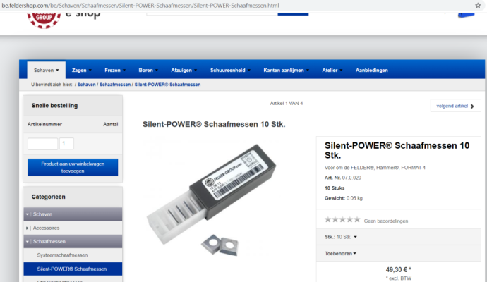

ik heb nog de klassieke schaafmessen
wel reeds een paar frezen met zo'n kleine mesjes (van een ander formaat), die ik nog niet heb moeten draaien/vervangen
de prijs van de helix-mesjes verrast mij
120 / 10 * 56 = 672 €
bij felder staan de mesjes aan de helft van de prijs (4,93 x 1,21 = 5,97)
of de maat dezelfde is, weet ik niet
Waarderingen: Petrolhead

Voor een Jet vvd, neem ik aan? Da's inderdaad absurd duur! Ik vond de prijs bij Felder (57 incl voor 10 stuks) al stevig. Heb je die specificaties al eens vergeleken?
*edit: De zijdes vd Felder mesjes zijn 1,2mm kleiner zie ik. Dus je verliest 0,6mm aan hoogte, dat lijkt me wel op te vangen met het afstellen van de uitvoertafel. De vraag is alleen of je dan in de breedte nog genoeg overlap hebt.

Voor dat prijsverschil mag de kwaliteit van het hardmetaal heel wat minder zijn.
12/stuk vs 2.2/stuk, dan kun je ze 5 keer vervangen voordat je op dezelfde prijs zit.
Misschien is het nog wel handig om de afmetingen te controleren. De zitting waar het plaatje in zit moet goed passen, daarnaast is het prettig dat alle plaatjes exact dezelfde maat hebben, aangezien je geen nastel mogelijkheid hebt per plaatje.
Bij goedkopere plaatjes kan het zijn dat ze het proces minder strak onder controle hebben en dat er wat variatie in afmetingen zit.
Edit: een filmpje van hoe wisselplaten gemaakt worden, de krimp tijdens sinteren is best groot. En de maat moet na het sinteren goed zijn, geeft een idee van hoe goed je zo'n proces onder controle moet hebben.
