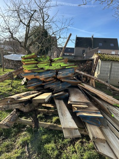

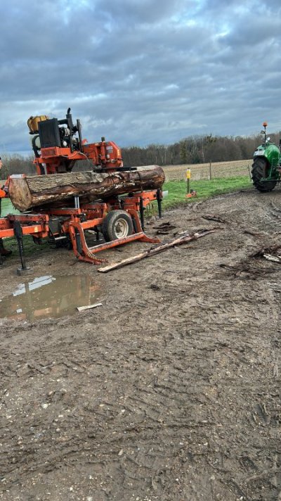

Gisteren zijn eindelijk de twee stammen es gezaagd. In de zomer moeten uitstellen omdat de tractor defect was. Stijn is met zijn mobiele zaag ter plaatste gekomen.
Ik heb nu heel veel essenhout. Het zal nog niet voor de eerste jaren zijn, maar ben benieuwd hoe het hout gaat drogen.
Eerst was een stam balsempopulier aan de beurt. De boom is in november 2024 gekapt omdat hij in slechte conditie was. Er zijn 11 balken van 7,5 x 20 cm met een lengte van bijna 4 meter uitgekomen, en nog een aantal planken. Zeker de moeite om te laten zagen. Hopelijk blijven ze een beetje recht tijdens het drogen.
Het was wel behoorlijk sappig op de locatie na de buien tijdens de voormiddag.

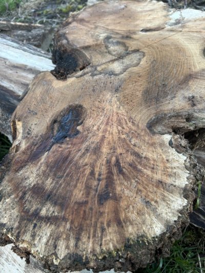

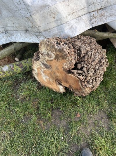

Een stam essen (de helft dan tocht.

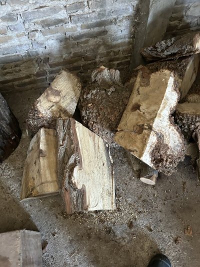

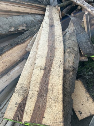

Beetje kleur in de kern.

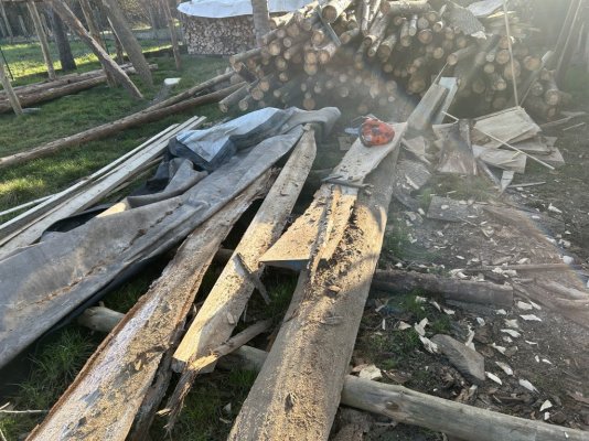

Gelukkig heb ik deze om het spint er af te zagen. Met de TS55 hoef ik dit niet te proberen!

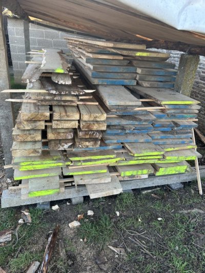

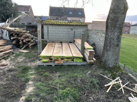

Hopelijk past het in de opslag.

Prachtige voorraad! Essen is fijn om mee te werken. Topkerel ook, Stijn (y)
Spint eraf zagen ga ik de volgende keer ook doen voor het drogen.. Al het hout is ook nog mooi recht dan.
Waarom voldoet de TS55 niet? Vermogen? Zaaghoogte?

zaag je al het spint weg vòòr de opslag ?
Neen, alleen de schors. En nog een stukje van het hout hoe het valt om een beetje recht uit te komen. Maar essen heeft volgens mij ook niet echt spint en kernhout. De verkleuring in de kern is niet echt kernhout maar eerder aantasting. De bomen waren aangetast door de essentakziekte en dat maakt de bomen op hun beurt weer gevoelig voor zwammen. In dit geval honingzwam die de wortels aantast waardoor de boom omvalt.

Onvoldoende vermogen voor dit hout.
Maar ik behandel ook met permethrin tegen de houtworm.

alleen de bast weghalen was ook voldoende i.i.g. tegen ongedierte. Moeilijk met Eschen is hij wil behoorlijk gaan splijten. Kop einden insmeren kan dat misschien hulpen.
Dat is een goed idee. Er zijn planken bij waar een gedeelte bast op zit wat terug ligt. Bij het zagen zijn al heel wat delen bekantrecht, maar sommige stukken maar gedeeltelijk. De bast kan ik makkelijk met een haalmes weghalen. Ga ik doen!

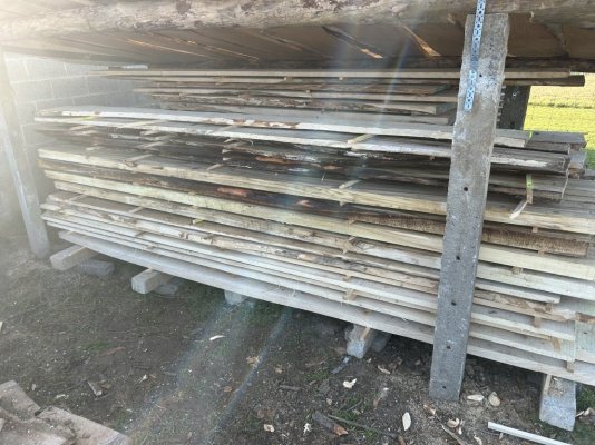

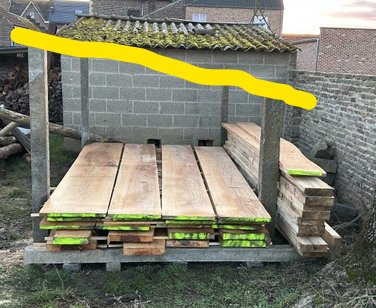

heb je er al aan gedacht om de afwatering van de houtopslag naar de andere kant te draaien ?
Bekijk bijlage 164530
Neen:cool:. Dat gaat ook niet. De rechtse paal staat er al minstens 50 jaar en die zit muurvast in de grond.Maar dat hoeft ook niet. Die balken wat nu rechts liggen blijven daar niet liggen. Ik heb die daar uit de weg gelegd. Als er nog ruimte is komen die bovenop te liggen. Mogelijk komt er wel een spatscherm onderaan. Of ik moet een goot aan het dak hangen.

Ik heb met de voorganger(atf55) van de TS 55 veel eiken geschulpt. 3 tafelbladen van 160 cm 4 cm dik in latjes van 2 cm dik. Dit ging prima met het pantherblad erin. Nu kan het met nat hout totaal anders zijn, die ervaring heb ik niet, maar een grof zaagblad kan veel verschil maken. Ik heb inmiddels ook de TS55 en heb niet gemerkt dat deze minder sterk is dan de oude ATF.
Nu heb ik ook andere machines om dit werk te kunnen doen. Zou nu de invalszaag niet pakken voor veel werk.

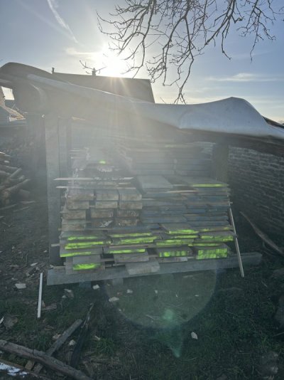

Alles ligt opgelat onder het afdak. Het was hoogtijd dat de populier lucht kreeg want de schimmel was zich al flink aan het ontwikkelen. Die schimmel was wel al aanwezig, maar was nu actief geworden. Het afdak moet nog afgewerkt worden, maar dat heeft geen haast.

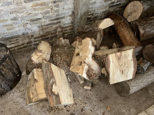

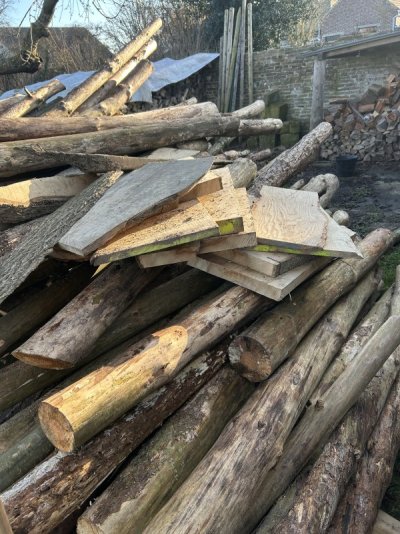

Ook nog flink wat hout voor de kachel.
