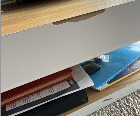

Hallo,
Voor de restauratie van een grote salontafel ben ik op zoek naar wit kantenband in een breedte van 10cm en 4cm. Waarschijnlijk heet het dan geen kantenband meer, maar hoe het wel heet, geen idee.
Weet iemand hoe dit heet en wie het verkoopt? Dank!
