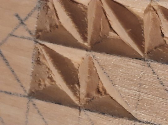

Ik ben een beginnende met frieshoutsnijden (chipcarving). Ik heb een werkstukken gesneden en die is heel mooi geworden en nu uit hetzelfde plankje hout maak ik een ander maar het snijden gaat totaal niet. Mes geslepen en al en nog steeds niet. Nu vroeg ik me ineens af heeft het hout een boven en onderkant voor me werkstukken ivm met de houtnerf. Heb er eigenlijk nooit stil bij gestaan

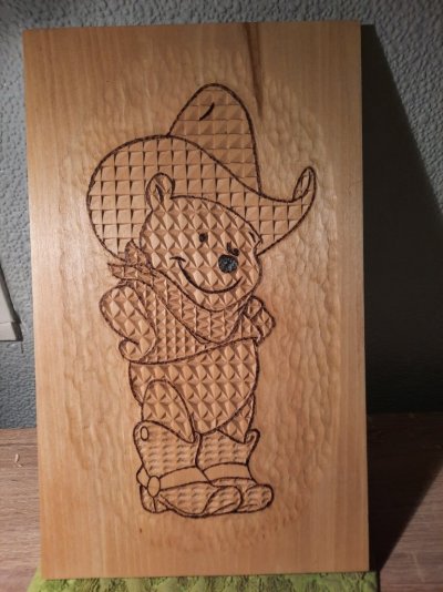

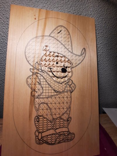

Ik heb gezien dat de 2 stukjes nerf van de planken contra lopen. Dus waarschijnlijk staat winnie op de "achterkant". Ik heb nog een stukje van de plank over dus heb nu de goede kant gezocht en ga daar wat op snijden. Als dat goed gaat ga ik winnie opnieuw doen en dan aan de goede kant. Ben eigenlijk gewoon kwakkeloos begonnen

Ik denk niet dat er echt sprake is van een voor- en achterkant, wel van een tegenwerkende nerfrichting.
In de detailfoto (de meest rechtse) zie je dat vooral de linker snijvlakken beschadigd zijn. Dat zijn de vlakken waarop je het meest haaks op de nerf snijdt. De vezels worden plaatselijk weggedrukt of uitgetrokken in plaats van netjes doorgesneden. Hier kan het voor- en achterkant idee wel een rol spelen: als de nerf van links naar rechts het hout in duikt zal het afsnijden van de vezels gemakkelijker gaan dan wanneer de nerf naar links wegzakt. Feitelijk hetzelfde fenomeen als uitbrekende vezels bij tegen de draad in schaven. Ook bij houtdraaien treedt dit op in stukken waar je tegen de nerf in steekt. Hoe de nerf in de diepte loopt is te zien aan de zijkant van het hout.
Los je dan je probleem op door het hout ondersteboven te leggen? Helaas alleen voor die snedes die nu zijn uitgebroken, het probleem zal zich verplaatsen naar de precies tegenovergestelde snedes. De oplossing ligt in het zo scherp mogelijk houden van je mes én in het aanpassen van de snijrichting: niet haaks de diepte in maar met een pendelbeweging. Dus niet steken als een spade maar maaien als een zeis.

En ik snee tegen de ringen in. Dus ben opnieuw begonnen op de achterkant en dat snijd en ziet eruit zoals ik het gewend ben. Alle andere snijwerken waren bij toeval goed gegaan waardoor ik er nooit stil bij heb gestaan. Al doende leert men.

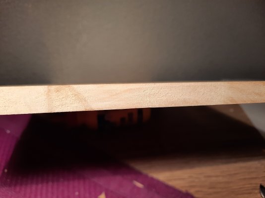

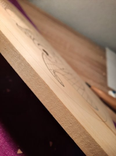

    1,4 MB · Weergaven: 35
    3,9 MB · Weergaven: 35

Ik heb het even gecheckt en ik geloof dat je het winnende antwoord hebt. Ik heb er foto's bij gedaan. De 1e is van de zijkant en de andere van de kopse kant
? zie (nog) geen jaarringen of porien op foto twee, maar het is nog een beetje vroeg. kops is dwars op de goeirrichting van de boom.

Ik weet niet wat er gebeurt is maar toen ik de plank omdraaide toen ging het wel goed. Misschien was de structuur van die kant ietsje slechter. Maar het resultaat mag er wezen
