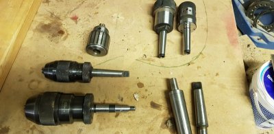

Ha, MC2 dat begrijp ik. Die zitten ook bij mijn bovenfreesbank en mijn kolomboor. Ik had ooit een partijtje boorkopen en spul op een veiling gescoord.
Als die ook in de houtdraaibank passen :), scheelt dat weer een aanschaf.
Die 2 dikke rechtsonder passen bij mij nergens in, dus als ik daar iemand blij mee kan maken, kan hij ze ophalen.

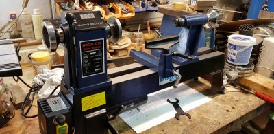

Vandaag al binnen.
Ik moet zeggen, werkelijk een top ding. Draait fluisterstil en is goed afgewerkt.

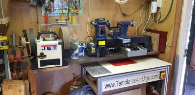

Pfff, dagje uitruimen en nu heeft de draaibank een plek.
Staat eigenlijk een fractie te hoog, maar werkt prima.
Hij staat nu boven mijn freestafel, let niet op de tekst eronder :) was een beurs aanbieding en het freest prima, lol.
Als het toch wat onhandig blijkt, kan ik hem verplaatsen naar de werkbank die lager is.
Je zou ook een houten vlonder kunnen maken, zodat je op de goede hoogte staat, in een ongemakkelijke houding werken geeft meestal na een tijdje problemen aan rug of schouders.
Dank je Pel, dat muntje wilde kennelijk bij mij niet vallen. Goeie tip.
In plaats van de draaibank omlaag . . . Ik omhoog :). Simpel maar effectief.
