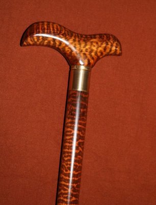

Ik ben al weer een poosje niet zo veel online. Meestal lekker klassieke gitaren maken en het meeste gaat dan toch met de hand.
Toch ben ik een beetje aan het rond neuzen in het draaibanken land.
Ik ben geen houtdraaier, nooit echt geoefend, geen les in gehad, dus totale beginneling. Je kent het wel, niet te veel budget en weinig ruimte :)
Als afwisseling met het bouwen ven gitaren, wel ik eens een mooie wandelstok maken. Eerst een proef model van goedkoop hout en daarna eentje van Snakewood (Piratinera Guianensis)
Ik kan hem in 2 of 3 delen draaien en koppelen met messing koppelstukken, dus de lengte is niet echt een probleem.
