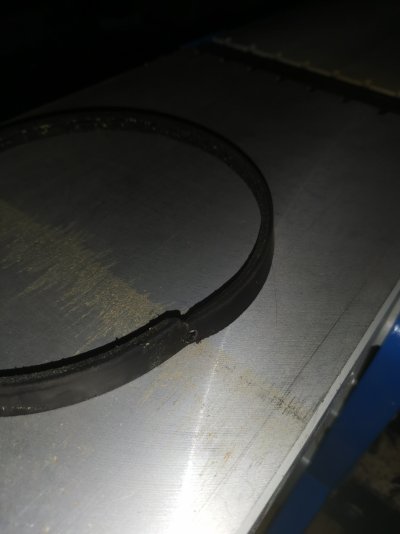

De boosdoener is denk ik gevonden. Deze snaar is praktisch door en zat niet meer verbonden aan de doorvoerrollen. Ik controleer ook de rest van de machine nog even.
Iemand een idee bij welke webshop ik een soortgelijke snaar kan kopen? Hij heeft 4 groeven. Waar moet ik naar zoeken?
    2,3 MB · Weergaven: 21
10.157
3.628
Dat is vermoedelijk een multi riem. Als je de maat en het type weet, kan je zo'n riem bij een aandrijfshop bestellen.

HBM zelf is niet zo scheutig met reacties, maar je kan proberen ze te mailen.
Bij een automaterialenhandel kunnen ze deze misschien voor je bestellen.
Staat er ergens een typenummer oid op? Meestal is dat een vertaling van de groefsoort, breedte en lengte. Als je die code hier post, kunnen we misschien ook een adres geven waar deze specifieke riem nu te bestellen is (ivm de lockdown).
