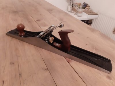

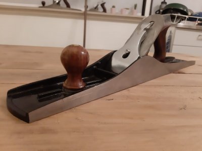

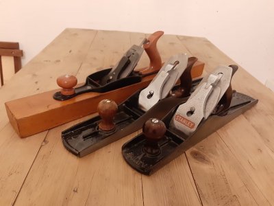

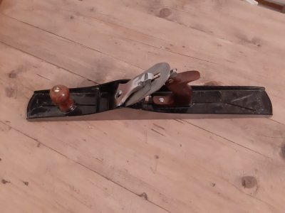

Eerst wat foto's :)
(3 reischaafjes naast elkaar: Nr 31 Stanley, Nr 7 HBM en Nr 6 Stanley)

En nu dan de review. Ik vrees dat het in eerste instantie een lijstje gaat worden aan ontwerp-slordigheden. Niet dat ik daarmee het product de grond in wil boren; daar kom ik later op terug. Maar deze problemen vallen me op in het gebruik zelf.

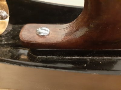

Punt 1: De handvaten zijn niet bepaald mooi, en ook vrij scherp. Bovendien is de "tote" te lang voor de basis; dat vind ik nou echt geen gezicht.

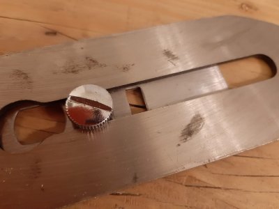

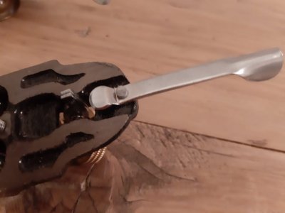

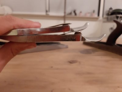

Punt 2: Het vorkje van de diepteverstelling zit te hoog en is te dun uitgevoerd, waardoor hij bij een zekere diepte uitbuigt en losraakt. Daarnaast loopt het stelwiel stroef en de ribbels zijn erg scherp, maar dat is met wat tijd en liefde misschien wel op te lossen.

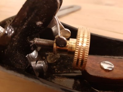

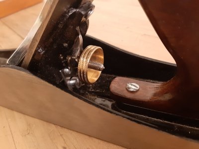

Punt 3: De kikkerverstelling is ook belachelijk dun en verbuigt dus ook direct. Bovendien heeft hij erg veel speling omdat de groef in de schroef niet dunner is uitgevoerd.

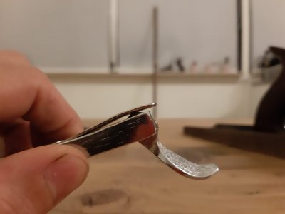

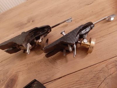

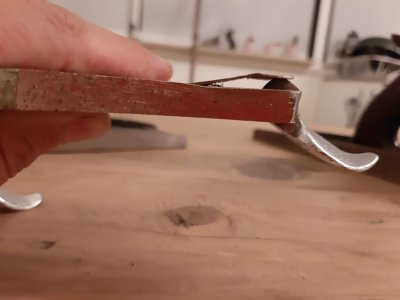

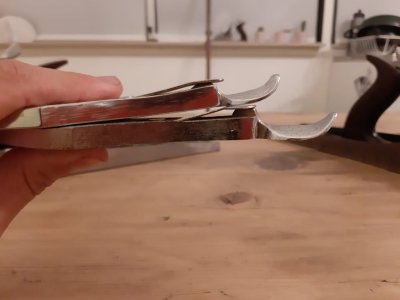

Punt 5: De dekbeitel werkt erg slecht; ten opzichte van de Stanley dekbeitel (onder) heeft het klemmen/lossen een veel kleiner dikteverschil als gevolg, waardoor je alsnog met het schroefje zit te kloten. Dat kan aardig vervelend zijn elke keer als je moet slijpen, of even wat krullen uit de schaafopening moet friemelen. Bovendien is het hendeltje niet afgerond, zoals in de tweede foto is te zien, waardoor de dekbeitel meer klemt in 45% stand dan wanneer hij helemaal dicht zit.
WhatsApp Image 2020-07-10 at 01.35.17 (3).jpegWhatsApp Image 2020-07-10 at 01.35.17 (1).jpeg

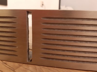

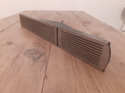

Punt 6: De bek is erg groot, en een beetje gek gevormd mijn inziens. Gevolg: Beitel recht plaatsen is lastiger dan ik gewend ben, en bij laterale verstelling beweegt hij weer opzij. Loopt vaak vol met krullen in de hoeken.
