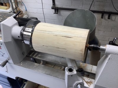

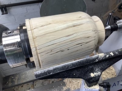

Werk al 5 jaar met deze Chuck, nooit problemen gehad wel opletten dat de adapter er goed recht in zit
