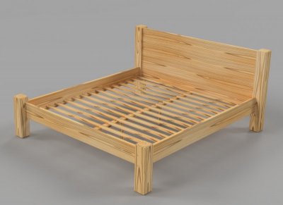

Het gaat om niet geschaafd nieuw vurenhout. Gebruikt steigerhout hoef ik niet ivm betonresten etc.
Geschaafd vuren met de steigerhout kopmaten is dus slecht te vinden, of je betaald er teveel voor, dat leek mij een goede reden om een hbm 8" aan te schaffen.
Ik zal een foto meesturen van het projectje waar ik hem als eerst voor wil gebruiken. De grootste planken wil ik 27x185 schaven. Rest is allemaal kleiner. Met name voor de poten kan ik niks vinden bij houtzaken, deze wil ik verlijmen uit 3 balken 44x119. Alle geschaafde varianten hebben zo'n vervelende afronding die ik er dus ook uit zou kunnen schaven met de hbm 8"
Ik hoop dat jullie een beter beeld hebben bij de situatie. Dat er machines zijn waarmee het prettiger kan snap ik. Als hobbyist vind ik het niet erg om een beetje te tobben. Maar als het echt niet kan (lees: beitels lopen vast of hout wordt niet mooi vlak) dan houdt het natuurlijk op.
