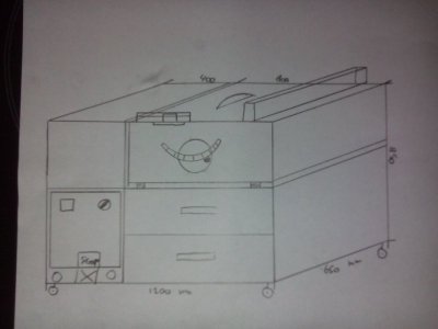

dit is een ontwerp van hoe we de tafel willen maken
de stofzuiger kan in de kast komen te staan met uiteraard ruimte eromheen voor de koeling van de stofzuiger
totaal net zo breed als onze werkbank 120cm en willen we breder dmv uitschuiven van de tafel dan kunnen we de machine wegrollen naar links zodat we naar maximaal 150cm toe kunnen gaan
dit ivm een trap naar de zolder die in de weg staat
gr ruud

Het is een grote misvatting dat een stofafzuiging niet werkt als er zaagsel achterblijft. Stofzuigen doe je om het schadelijke fijne stof af te zuigen, niet al het zaagsel. Als er grover zaagsel achterblijft, is dit geen probleem voor de gezondheid.
Als je 100% schoon wil werken, moet je geen stof maken:confused:
De compacte zaagtafels zijn allemaal ontworpen voor mobiel gebruik, en dus ook voor mobiele afzuiging. Ik heb nog nooit een grote afzuiger uit een bestelbus zien komen in ieder geval.
De aansluitdiameter is ook meestal 58mm, die aansluiting hebben de meeste bouwzuigers ook. Dit werkt wel het beste met een slang met een binnendiameter van 50mm, die je als maximale diameter op een bouwzuiger aan kunt sluiten.

Hoogte van de zaagtafel en/of werkblad is geheel naar eigen gevoel. Ik heb hem relatief hoog staan, maar ik zit ook rond de 1,93mtr.

dus deze kunnen we voor op de klus gebruiken
vandaar dat we nu liever gaan voor een stationaire machine zoals bv een Harvey met een verijdbaar plateau eronder zodat deze in de schuur mobiel is
en op krachtstroom
maar wat maakt het zo'n rare vergelijking , een cs 70 met een Harvey
als alle stukken aan de cs70 zitten is deze net zo groot en hetzelfde vermogen alleen kan de Harvey 14cm breder zagen en kan hier verder nog een frees hulpstuk aan vast gezet worden
maar de Harvey zal sowieso wel een stuk stabieler zijn
maar wat zijn de grote verschillen tussen de Festool en de Harvey als je door de verschillen kwa look heen kijkt ?
is een Harvey nauwkeuriger dan een Festool cs 70 ?
gr ruud

Het zelfde vermogen?
De 5.5 hp harvey is 4000 watt.
Lijkt me niet dat de festool dat ook is?
