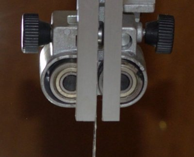

Voor alle duidelijkheid. Bedoel je met de lagers voor de wielen, waar het lint boven en onder overheen loopt?
Bij mij doen die het goed.
De lagers waar het lint tussendoor loopt en die je afstelt links/rechts onder en boven en aan de achterkant van het lint lopen niet allemaal even lekker.
deze bedoel ik. Welk type lager is dit?

Ik bedoel met de 6202 zz inderdaad de lagers van de wielen waar het lint over loopt, de lagers die jij bedoeld doen het bij mij goed en daar weet ik het nummer niet van, het nummer staat op het lager.
