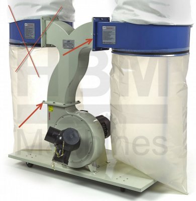

Ik heb de HMB200 profi, net op de site van HBM gezien maar kan die niet meer vinden. Ik dacht dus gelijk jij, wat kan er nu mis met een afzuiging ? Wel, toch wel iets ......
Ik heb hem moeten aanpassen want hij lekte op de flensen (plaatje met pijlen). Eerst de bouten aangedraaid maar die gingen dol, te strak aangedraaid omdat ie bleef lekken.
Probleem was dat ze geen moer op de onderste flens hebben gebruikt maar schroefdraad hebben gestanst en die trek je dus stuk als je de bout te trak aantrekt.
Tevens was de pakking die tussen de flensen zat gewoon te dun en niet afdoende.
Opgelost met bouten en moeren en meer pakking, werkt nu als een zonnetje
Mijn profi 200 heeft een enkele stofopvang en een inlaat van 2 x 100 of 1 x 150 mm, maar verder is hij gelijk. Neem in iedergeval een microfilter en geen stofzak want dat is niet zo best voor je gezondheid
