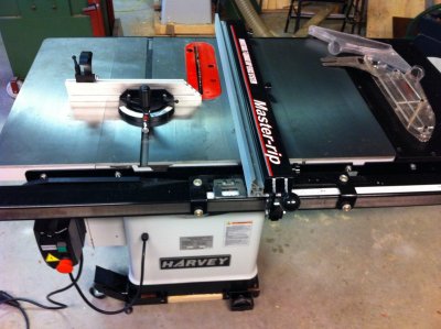

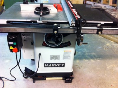

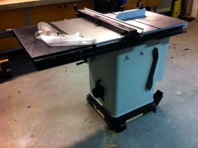

Na enige tijd aan het oriënteren te zijn geweest sinds enkel dagen in het bezit van een Harvey zaagtafel. Aangeschaft bij www.vdhbv.nl
Ik heb hiervoor een aantal kleinere tafels gehad. Wilde met name dus wat meer capaciteit en stabiliteit. De laatste zaag was een kity 419 waar ik fijn op heb kunnen werken, maar wat beperkter in capaciteit. En met name de roltafel vereiste veel nastellen. Dat laatste was voor mij dan ook een twijfel punt bij een nieuwe zaag. De echte prof zaagtafels gingen het qua prijs niet worden en 2e hands wel naar het e.e.a. uitgekeken maar dan altijd twijfels bij de precisie of het was 380v. Ik ben een hobby houtbewerker en wil dan in de soms beperkte tijd graag houtbewerken en niet continu machines afstellen…
Dus uiteindelijk viel mijn oog op deze zaagtafel. Erg veel gietijzer, zowel het blad als ook de hele ophanging van de motor etc etc. Alles robuust uitgevoerd, met goede afstel mogelijkheden. Hier is echt over nagedacht en niet te vergelijken met HBM of iets dergelijks.
De versie met de roltafel was voor mij nu te duur, maar die kan ik later alsnog plaatsen. Het leek me overigens wel een prima roltafel. Maar voor groot plaat materiaal heb ik festool+lineaal. Ik wil met name wat kleinere stukken exact haaks afkorten etc. (er komt dus ook nog wel een cross cut sled) en dat moet zo ook lukken.
Het merk Harvey bestaat al lang, maar leverde met name aan Amerikaanse bedrijven. Je komt deze zaagtafel dan ook onder andere merken tegen, de bekendste zijn Grizzly en Laguna (patinum series) Als je op beide zoekt dan vind je veel filmpjes met de uitgebreide specs en optie's en mogelijkheden. Het feit dat ze dus al veel geleverd zijn sprak mij ook wel aan, ook in het kader van extra opties. (roltafel en bovenfreestafel) Die laatste is ook erg fijn, maar een stuk goedkoper zelf te maken. Ik ben van plan in het rechter gedeelte een bovenfrees te hangen, wellicht met een kastgedeelte eronder.
De langsgeleider is echt heel erg prettig. Deze gaat soepel heen en weer, geen speling met name ook niet wanneer je deze vast klemt. Dat is wel een verademing, was ik niet gewent. De afkort geleider lijkt ook prima te zijn, is in de breedte in de t-slot vast te zetten waardoor je geen speling hebt. Dat is met name van belang voor precisie werk. Er zit een slim systeem op om makkelijk het spouwmes te vervangen. Zitten er twee bij, eentje inclusief de beschermkap en eentje voor verdekte zaagsleuven.
De motor is vrij stil en ook de machine is echt trillingvrij. Ik heb deze op een onderstel staan. Dat doe ik liever niet, want zonder onderstel staat deze nog veel steviger (machine weegt zo'n 250kg), maar ik moet hem af en toe kunnen verrijden. Toch is dit een fijn onderstel en staat hij er lekker stevig op.
Ik ga de komende tijd pas echt aan de machine ervaren dus dit is pas een eerste indruk review, maar tot op heden ben ik zeer tevreden.

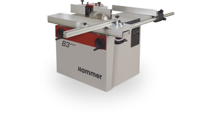

Volgens mij zie je langzamerhand deze machines ook wel meer in de US. Maar het prijskaartje ligt natuurlijk flink hoger. De wat meer budget machines met roltafels hebben ze daar volgens mij wat minder/niet. Uiteindelijk is het natuurlijk ook een kwestie van het prijskaartje. Dat lijkt me dan wel weer een voordeel daar, want je koopt dezelfde zaagtafel als de Harvey in de US voor heel wat euro's/dollars minder. Ik had trouwens niet het voorbeeld van de amerikaanse machines bij aanschaf van deze zaagtafel, maar ik ben er na veel punten af wegen gewoon op uit gekomen. Als ik het budget had voor een bijv. hammer was die er wellicht wel gekomen. Dat budget had ik niet, en dan maak je keuzes.
