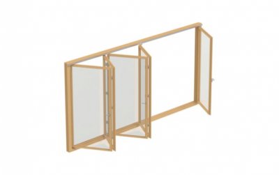

Het zal dus een vouw-schuifdeur worden met het G.U.923 beslag. Houtsoort zal afzelia doussie worden of padouk. de eerste is 250 breed en zal bestaan uit 3 schuifelementen. De tweede is 300 en zal bestaan uit een dubbele deur en twee schuifelementen . Wat ik nog niet kan opmaken uit de downloads is welke profilering ik hoef te gebruiken .gu_3d_schiebefalt_holz_01_8z5_produkt_foto_600.jpg
en welke sectie zou ik hier het beste toepassen. rekening houdend met dubbel glas en glasroedes.

Ben je niet bang voor glasbreuk vanwege de geringe torsiestijfheid van elke deur? Met name bij het ver openen van de harmonica. Die stijfheid zou moeten komen van zowel de houtdoorsnede (groter is beter) als de hoek verbindingen. Naar mijn idee moet je zo min mogelijk stijfheid ontlenen aan de glasplaten, alhoewel die best zullen bijdragen.

Jac ik wil onderaan een paneel, van een nog nader te bepalen hoogte, die dienst doet als "spatrand" . Deze zorgt m.i. voor meer torsiestijfheid . Verbeter mij mocht dit fout zijn hé ;)

Het raambeslag staat garant voor een zeer rigide constructie van het geheel, zwabberende vleugels ga hier niet tegenkomen:p
Alvorens ook maar iets vast te leggen, ga naar je dealer en vraag de werktekeningen op van dit type beslag.
G.U. levert al van bij het begin top werktekeningen, en die heb je nodig bij de bouw van dit soort ramen en deuren.
Alhoewel de raamprofilering dezelfde is al bij draai-kip ramen, kan er toch hier en daar een aanpassing nodig zijn.
Afmetingen van glassponningen zijn vrij te kiezen, dat heeft namelijk geen invloed op de werking van het geheel.
Minimale houtdikte voor de vleugels en kaders zal 58mm zijn, maar dikker kan ook, in Duitsland gaan ze al naar 68 - 78mm dikte.
De buitenprofilering van de vleugels is de eurosponning met 4mm of 11mm luchtspouw. Het meeste beslag is standaard van afmetingen, 16mm breed de voorplaat, 12mm voor de onderliggende groef.
Maar alle details vind je terug op de werktekening(en) Bestudeer deze aandachtig, het goed functioneren van het geheel gaat afhangen van de kleinste details.

Klopt naar mijn idee, ik kan er niet aan rekenen, maar dat verbetert de stijfheid zeker. Misschien eerst een proefdeur maken en voelen hoe stijf die tegen torsie is. En, niet onbelangrijk ... wie gaat er met deze deuren smijten? ;)
