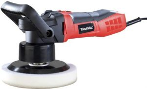

Voor het polijsten zou je een polijstmachine in de trend van onderstaand model kunnen gebruiken, kan je normaal voor rond de 30 euro wel vinden. Ze gebruiken die normaal voor auto's te boenen, maar heb het ook al zien gebruiken voor houtoppervlakte. Heb er zelf echter geen ervaring mee en zou ook niet weten welk merk je aan te raden.
Dank voor het meedenken. Een pad op een rotatieschuurmachine werkt in principe hetzelfde. Toch lukt het me nog niet om het gewenste effect te krijgen met een roterende beweging als met een lineaire handmatige beweging. Als iemand hier wel goede ervaringen mee heeft hoor ik graag hoe die dit aanpakt.
