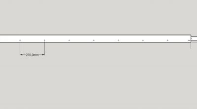

Dit kan relatief makkelijk door op de bodem van de groef (voor de planken) in de onderregel een tweede groef te frezen die minimaal 8mm breed en 8mm diep is. Op de bodem van deze secundaire groef worden op 50mm van de uiteinden en daartussen om de +- 250mm gaten geboord van 8mm die onderaan de regel uitkomen. Het doel van deze tweede groef en de boringen erin is om binnenspijpelend water zo snel mogelijk weg te voeren uit de constructie.
Waarom dit alles minimaal 8mm moet zijn? In de jaren '60 is er al onderzoek gedaan naar het gedrag van waterdruppels op houtconstructie's, daarbij kwam naar voor dat een waterdruppel door de oppervlaktespanning blijft kleven in elke groef of gat kleiner of smaller dan 8mm.
Daarom werd toen al aanbevolen om druipgroeven en watergaten minimaal 8mm te nemen, juist om dit soort problemen te vermijden.

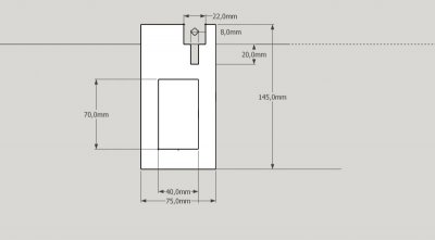

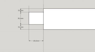

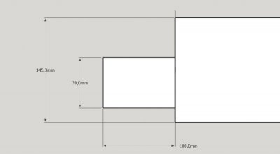

Even de onderbalk heel snel getekend in sketchup. Ik ben bij een houthandel ergens bankirai balken tegen gekomen van 75mm bij 145mm. Is dit iets om het frame van te maken, en zit ik met onderstaande pen(-gat) afmetingen goed?
tuoh
Er schort nog wat aan de afmetingen zo te zien.
Zal beginnen met de onderste tekening.
Er bestaat een "vuistregel":p welke bepaald dat de ideale pendikte ongeveer 1/3 van de houtdikte bedraagt, hier dus 25mm! Een dikkere pen levert heus GEEN sterkere verbinding op, in tegendeel zelfs.
Een andere vuistregel bepaald de vermindering aan de onderzijde van een onderregel, deze bedraagt best ongeveer 1/4 van de totale penbreedte. Hier dus een vermindering van 35mm. Zo blijft er bij het gat aan de onderkant voldoende hout staan. Bij brede regels word de verbinding tevens uitgevoerd met een spatpen, dit verhinderd het torderen van de brede regel, en zorgt voor een "dicht" blijvende verbinding. (dicht= er kan geen licht door de verbinding schijnen)
Om de pen zo breed mogelijk te houden is het ook belangrijk om eventuele sponningen of groeven aan de bovenzijde niet dieper dan nodig te maken. Of, eventueel zo te schikken dat deze naast de pen komen te zitten. Dit laatste kan niet altijd, soms zet men dan ook de pen uit het midden om één en ander toch te laten passen. De pen kan nu in de praktijk tot juist aan de onderkant van de bovenste groef komen, zowel gat als pen worden dan enkel verminderd met de diepte van deze groef (zijnde 15mm)
Ik zou de groeven dan ook wat aanpassen, de bovenste groef heeft de breedte van de planken? De diepte van die groef is met 15mm al ruim voldoende. De verluchtingsgroef die er in komt moet maar een 10mm diep zijn, en hoeft niet juist in het midden te zitten. Zou de verluchtingsgroef naar rechts opschuiven gelijk met de rechtse rand van de bovenste groef. Voor de werking maakt het niet uit, maar de pen kan nu een stuk breder blijven (= meer lijmoppervlak)
De groeven zitten vermoedelijk zover uit het midden om plaats te maken voor een schoor? Zou die schoor dan maximaal 30mm dik maken, anders word de smalle rand naast de groef te smal = gevaar voor afscheuren bij zwelling van de planken.
Nog belangrijk bij de constructie van een poort(je) Laat de horizontale regels bovenaan doorlopen over de koppen van de stijlen, geen kopshout dat kan inwateren zo.
Qua houtsoort, bankirai is tegenwoordig een zooitje ongeregeld waar diverse Shorea soorten bijeen gegooid worden met soms sterk verschillende eigenschappen.
Zou hier toch eerder opteren voor een rustigere houtsoort zoals paddouk of zo.

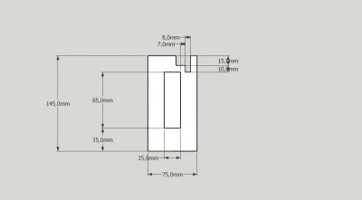

Bedankt tuoh, ik heb de aanpassingen die je noemde even snel verwerkt in de tekening. Ik had zo snel nog geen goede info gevonden over de vuistregels dus ik ben blij dat je die toelicht. Vandaag ben ik bij de houthandel geweest en inderdaad het Bankirai dat ze hadden liggen was een mix van verschillende soorten dus ook qua uiterlijk paste het niet bij elkaar. Ik ga nu opzoek naar padouk.
De sleuf zit inderdaad zover naar de kant voor de schoor. Bij een dikte van 30mm schoor blijft er 45mm-22mm(plank dikte)=23mm over aan de voorkant, dit heb ik nog niet exact in de tekening hieronder verwerkt. Deze 23mm is dat genoeg?
tuoh
Die 23mm is ruim voldoende, voor de rest ziet dat er goed uit. Nu geeft het een wat raar zicht qua penvermindering aan de bovenzijde, maar als de groef getekend word waar ie moet zitten gaat het plaatje wel kloppen.
Je zou eventueel het hout ook wat minder dik mogen nemen hoor, 58 x 140mm is nog ruim voldoende sterk (en zwaar). Neem de schoor dan 22mm dik en de pen word dan 20mm dik.
De kopmaat 58 x 145mm is namelijk een handelsmaat die je makkelijker gaat vinden in de handel.
