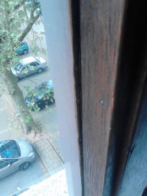

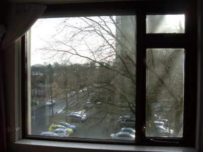

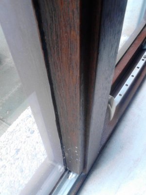

Hallo allen,
De glaslatten liggen gelijk aan de oppervlakte met het kozijn aan de andere kant van het glas. Als de glaslatten weg zijn zou de ruit er zo uit moeten kunnen, maar zal door de kit vastgehouden worden. Daarom ook eerst infrezen. Dank voor alle tips, zo kom je nog eens op ideeen.
Groet, Philip

Foto's glas en ruitenkit ineens verwijderen dmv uitfrezen
Hallo allen,
Dank voor alle reacties. De glaslatten liggen gelijk met de kozijnoppervlakte aan de andere kant van het glas. Als de glaslatten weg zijn zou het glas er uit moeten kunnen mits de kit los laat. Vandaar ook het idee in te frezen zodat alles ineens uitgenomen kan worden. Eventueel eerst glas uitsnijden met een glassnijder kan ook nuttig zijn. Uiteraard moet ik nog verifieren of dit alles mag volgens de wetgeving. Echter mogen draai en klapramen wel zo verwijderd worden.
Tips altijd welkom.
Groet, Philip

Ik heb de foto's geplaatst, zie bijlage in topic header. Verwijderen van glaslatten zal inderdaad moeten leiden tot het losnemen van de ruit mits de kit los laat. De glaslatten passen precies in de sponning zodat de oppervlakte gelijk ligt met het kozijn aan de andere kant van het glas. Wellicht kan ik zien tot waar de kit zit als de latten weg zijn. Als de kit tot in de hoek (kopse kant glas) zit dan iets schuin infrezen lijkt me.
