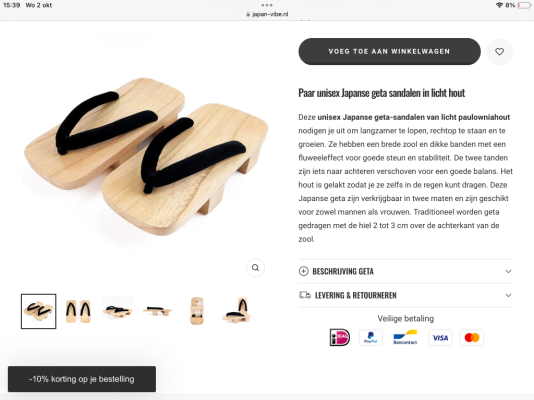

Daar @wijk0983 het vergelijkt met wilg en populier, stuur eens een paar stevige blokken naar een klompenmaker. Mijn maat is 30 1/2, ik wil wel proeflopen ;)
Als je populier als uitgangspunt van je onderzoek neemt heb je al heel veel te pakken.
Er is een klompenmaker die vorige week een paar stukken hout heeft opgehaald bij de Paulownia kweker om eens te kijken of er wat van te maken is. Leuk dat ook op dit idee kwam.
