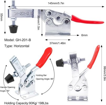

Waarschijnlijk bedoelt Chevy66 een houten plaatje met snelspanklemmen zoals deze:
Dat gebruik ik zelf vaak als ik seriematig iets moet frezen/zagen, dan maak ik een mal met aanslagblokjes waar ik ieder stuk hout weer op dezelfde manier op kan klemmen.
