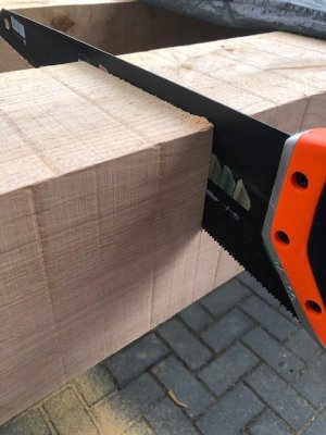

Even een update; Heb mezelf een niet al te dure zaag gekocht (Bahco Superior 2700 22") en afgelopen weekend is mijn hout geleverd.
Gisteren geprobeerd de eerste balk van 18x18 te zagen (afkorten); Gaat prima.
Ben tevreden met het resultaat, en de zaag gaat er redelijk gemakkelijk doorheen (al heb ik natuurlijk geen vergelijkingsmateriaal tov hierboven genoemde zagen). Daarnaast moet ik zeggen dat het voldoening geeft als je dit met de hand zaagt, en het dan ook daadwerkelijk recht en strak is.
Het schulpen kom ik later nog op terug, daar ben ik nu nog niet aan toe.

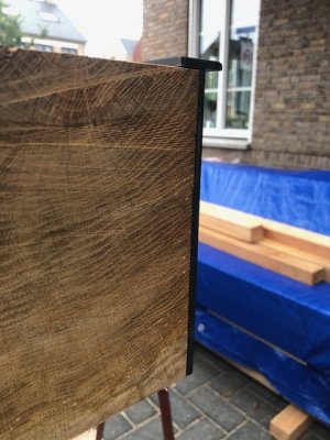

1 vraag; Wat is de beste manier op de kopse kant, die nu gezaagd is, 100% vlak te krijgen? Bij de eerste zaagsnede liep mijn zaag onderin, aan de achterkant, toch wat weg naar binnen. het is 1 a 2 mm, maar toch...

Voor het mooie zou je toch een iets langere zaag moeten hebben .
houd je zaag schuin bij het zagen (graadje of 30) dat werkt prettiger waardoor je ook vlakker blijft
het ondersteunen van het af te zegen deel helpt ook dan gaat het op het laatst niet knellen tegen je zaag

Klopt, kwam er inderdaad achter dat de zaag toch nog aan de korte kant is. 24" zal beter werken? Of nog langer?
Het schuin zagen doe ik zeker, dit was slechts de positie waarop de zaag bleef hangen voor de foto.

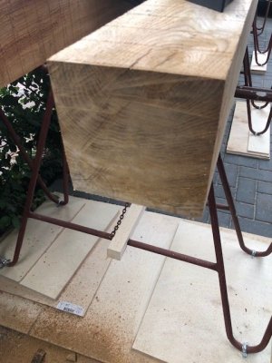

Het knellen los ik op door de balk op de middelste 2 van de 4 schragen iets op te hogen met een bierviltje, werkt redelijk goed. Met de kortere stukken zal ik inderdaad wat hulp ter ondersteuning nodig hebben.

66cm (26") vind ik zelf de beste lengte voor groter werk. 22" is eigenlijk te klein. Schulpen hoef je met je huidige zaag overigens niet te proberen: dat werkt min of meer, maar zaagt niet echt lekker. De vertanding is daar niet echt geschikt voor en te fijn. Je moet dan eigenlijk een oude zaag pakken met 4 1/2-6 tanden per inch.
Met 18cm zou ik gewoon een normale nr 4 schaaf pakken om de kop te vlakken (als dat echt nodig is). Normaliter breek je eerst de rand, en gaat daarna de kop schaven. Het breken van de rand zorgt ervoor dat er weinig tot geen neiging tot uitbreken is. Een nr 60 1/2 blokschaaf is te klein om comfortabel zo'n oppervlak te schaven. Het meest geschikt zou een 62 zijn, maar dat is een speciale schaaf die je normaliter weinig gebruikt.

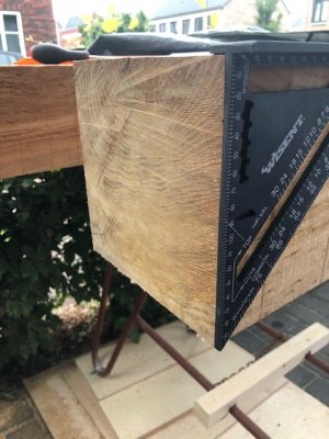

Op de eerste plaats moet je controleren of de lijnen wel zuiver haaks zijn. Dat blijkt wel als je helemaal rondom bent geweest. Je moet dan op hetzelfde punt weer uitkomen waar je begon. Zeker bij deze balken is dat belangrijk, omdat het gezaagd, maar niet geschaafd is.
Bij dergelijke balken, zeker als ze wat vochtig zijn, is een goede zetting van de tanden belangrijk. De zaag mag niet klemmen en je moet kunnen blijven corrigeren tot het laatste stuk.
Verder denk ik, zoals eerder al vermeld, dat 22 inch te kort is voor hout van dit formaat. Maar als je niet van plan bent vaak met deze houtmaten te werken, dan moet het met 22 inch wel lukken.
Daarna is het een kwestie van ervaring opdoen met zagen. Goed de lijn kunnen vasthouden. De zaag het werk laten doen. De gehele lengte van de zaag gebruiken, enz.
Het zuiver vlak maken doe je met een blokschaaf, zoals genoemd. Ga je verder met een dergelijke vorm van houtbewerking dan is een lage schaafhoek wel prettig. Maar op zich voor de eerste keer toch een prima resultaat!
