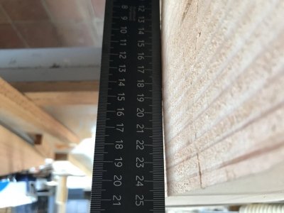

Ik maak liplassen in Douglas balken van 150x150 met een Ryoba afkort/schulpzaag.
Zuiver aftekenen en zuiver afkorten lukt me inmiddels wel.
Schulpen niet.

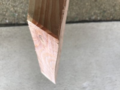

De vijfde liplas die ik zaagde kwam er weer bol uit. Zie foto van het afgezaagde stuk, wat hol is.

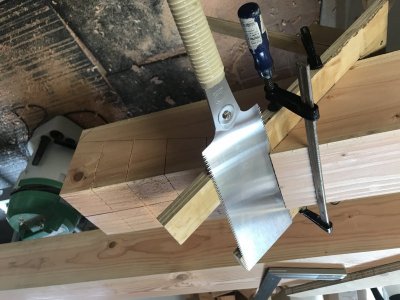

- enkelzijdig zowel voor als achter een lat langs de potloodlijn klemmen: gaf hoop
- link en rechts en voor en achter latten langs de potloodlijn klemmen: drama

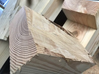

Zie deze foto van de laatste poging. Ik moest er delen afzagen om verder te kunnen.
(De zwarte delen zijn van de cirkelzaag die ik er ten einde raad op gezet heb om überhaupt nog een handzaag weer terug in de snede te krijgen.)
Bij de laatste zaagoefening staken de latten 10 cm uit. Ik voelde me net een zaagmachine: je kunt alleen nog maar die zaag heen en weer halen want hij zit helemaal opgesloten.
Het curieuze is: met de 4-lattenbegeleiding ligt de zaagsnede aan alle zijden netjes op het potloodlijntje. Toch is het in het midden bijna een centimeter afwijking. Ik kreeg de zaag in het geheel niet meer heen en weer!
Mijn hypothese is: ik zaag scherp diagonaal door de kern en door grote verschillen in hardheid tussen de zomer en winterjaarlingen van Douglas wordt de dunne Japanse zaag langzaam maar zeker naar buiten de kern gewerkt, ongeveer net zoals een boor in Douglas in het zachte hout schiet.

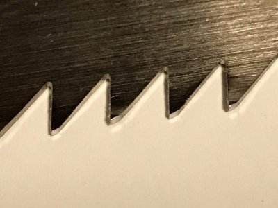

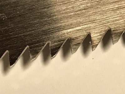

Zoals zo vaak is er meer waar; de zaag is (nu al!) bot. Dank voor de tip.
Als ik hem tussen duim en wijsvinger pak en flink (!) knijp kan ik tegen de snee in bewegen zonder schade aan mijn huid.
Bijgewerkte hypothese:
En als A) de zaag bot is, dan B) loopt hij weg op het kernhout, en C) ik kan dat dat niet corrigeren.
Dus: nieuw blad kopen en weer proberen.

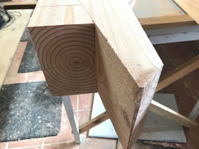

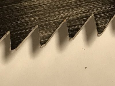

1. De zaag is/was wel scherp. Ik heb een nieuw zaagblad gekocht. Mijn oude blad blijkt vrijwel net zo scherp te zijn als het nieuwe. Dat je je vingers niet openhaalt als je ze er op knijpt en er langs haalt is blijkbaar geen goede manier om voor een schulpzaag vast te stellen dat hij bot is. Met de nieuwe zaag kon ik dat namelijk ook doen zonder mijn vingers open te halen. Ik denk dat ik een heel klein beetje verschil voel maar niet veel.

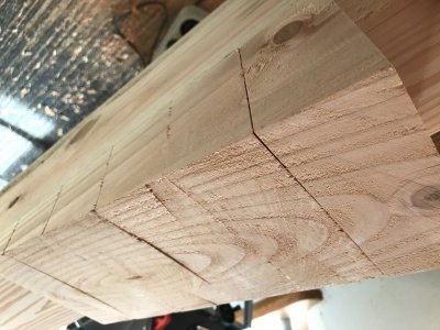

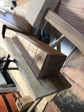

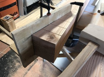

2. Ik heb in blokjes van een centimeter of 6, 7 gewerkt. Inzagen tot aan de zaaglijn en dan stukje voor stukje er af zagen. Ik gebruik een mal om de eerste zaagsneden te begeleiden. Dat gaat heel goed, ook scherp diagonaal schulpen. Perfect vlak.

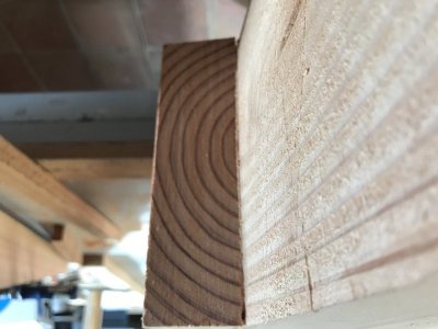

3. Zodra je bij de kern komt ontstaat een afwijking in het midden. De zaagsnede gaat een boog voren. Boven en onder nog strak door de lijn.
4. Bovenstaande heb ik tweemaal uitgevoerd, eenmaal zelf en eenmaal door iemand die me kwam helpen. Tweemaal precies hetzelfde resultaat. Het hart lag in beide gevallen niet in het midden en daardoor konden we goed zien dat het echt recht blijft gaan tot je door het hart moet.
5. Uiteindelijk is het goedgekomen en ben ik heel tevreden. Dit was de laatste.
Mijn conclusie is nu dat een (scherpe) Japanse schulpzaag bij diagonaal schulpen in Douglashout door de (hardere) kern licht wordt afgedreven waardoor het zaagblad licht bol gaat staan.
Mijn remedie hiervoor is in stukjes werken en tussendoor met schaaf en beitel de snede vlak te maken alvorens aan het volgende stukje te beginnen.
Mijn verslag is hopelijk voldoende om dit experiment te kunnen herhalen zodat anderen de conclusie kunnen verifiëren.
