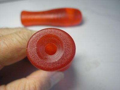

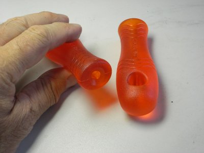

Bijna al mijn schroevendraaiers en inbussleutels etc. zijn van PB (Paul Baumann) Swiss Tools. Recent zag ik in hun catalogus dat ze ook losse handvaten maken..Gezien de vorm leken ze me heel geschikt voor mijn Corradi houtvijlen. Ik heb een paar handvaten gekocht om te proberen.
En ja de handvaten voelen qua vorm goed aan (zoals viel te verwachten van dit merk). Vooral de ovale vorm is (bij het vijlen) prettig..
Ik denk eraan om de handvaten te bevestigen door de in de handvaten voorgevormde tapse gaten vol te gieten met epoxyhars maar twijfel of dit voldoende hechting zal geven op het kunststof handvat.
Iemand een betere tip?

Duw het handvat stevig vast op de vijl, pak de vijl met handschoenen beet en geef nog een goede tik op je werkbank. Bij mij zijn ze nooit uit zichzelf losgekomen.

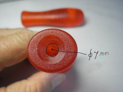

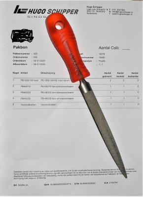

De twee handvaten die ik bestelde zijn 100 mm lang en het gat is 7 mm. Op de foto hieronder gecombineerd met een vijl van 140 mm (het bekapte deel) en 16 mm breed (grootste breedte).Ik vind het een goede combinatie qua handligging en verhouding.
