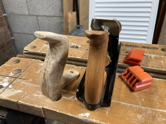

Nadat ik mijn schaaf had laten vallen:eek: bleek bij het oprapen het handvat gebroken. Op een plaats finaal door midden, lager op het handvat zit een breuk.Na de 2de lijmig houdt het handvat zich weer.
Paralel aan het lijmen van het handvat loopt het maken van een nieuw handvat. Een warrig stuk beuken op de kop getikt en schaven maar. Onderweg nog de discussie: zit er slaap in het hout. Zo ja dan bestaat de kans dat het handvat spontaan breekt. Desondanks verder met dit stuk hout. Dit omdat ik uren wil maken met de schaaf. Ja natuurlijk zal het pijn doen als het handvat onverhoopt breekt. De schaaf uren op de teller wegen zwaarder.
Genoeg getypt, enkele foto's.

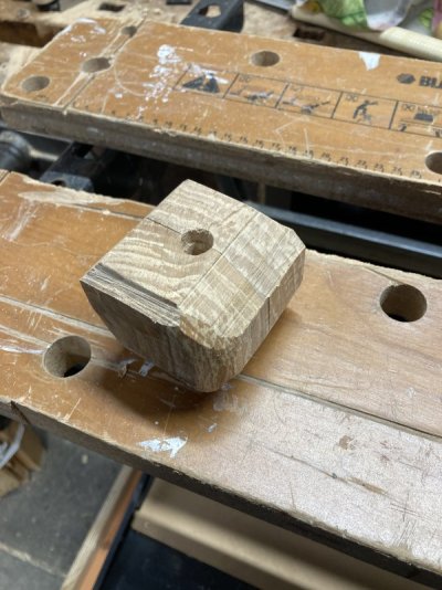

Een helder moment bij het boren van het tweede gat.
Dus snel het handvat omgekeerd zodat redelijker wijs de verjonging voor de bout nog aan te brengen is.
Bewust het handvat aan de onderzijde erg dun gehouden. Mogelijk te dun. De reden is ruimte creëren voor mijn grote handen. Volgende stap is het a-symetrisch maken van het handvat. Waar wil ik het handvat dunner hebben. Onderwijl natuurlijk schaven om te ervaren of het handvat lekker in de hand ligt. Dus 'snel' een nieuw schaafproject bedenken ;)
Edit: oja dat nieuwe schaafproject is er al, een knop voorop de Luban4. Ik ervaar nu dat custom made handgrepen een meerwaarde zijn (los van dat ik de ware purist dan te vriend hou(d)t, wat he een handvat van beuken en een knop van kersen is not done:giggle:).

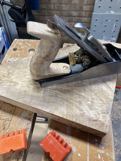

Wat een iel handvat zit er standaard op de Luban4.
Yes, gemonteerd op de schaaf. Wat een enorm verschil. Dit handvat ligt zoveel beter in de hand en mijn hand heeft meer ruimte.
Inderdaad, de bout achterop heeft nog wat aandacht nodig op de verzinking. Evenals de afwerking van het handvat. Ondanks dat er nu met het schaven allerlei vetten in het hout komen wil ik eerst schaven voordat ik ga afwerken.
Ik ga nu schaven en op voorhand durf ik de conclusie al wel aan te gaan. Een regelmatig schaafgebruiker verdient een handspecifieke handgreep.

Schaaft beter. Beter contact met de schaaf, ik heb de schaaf meer in mijn hand. Onderwijl de pink aan de onderzijde nog wat meer ruimte gegeven, de kwam in de verdrukking.
Absoluut zeker dat ik nu ook de knop ga vervangen voor een grotere.
