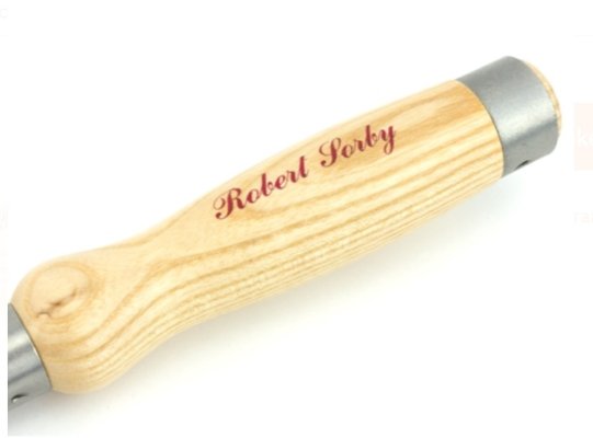

Echte hakbeitels hebben veelal een metalen ring rond de kop van he handvat zoals op het plaatje hieronder. Maar ook met een beitel zonder zo''n ring kun je hakken. Voorzichtiger, beetje minder hard slaan etc., zoals boertje125 hierboven aangeeft.
Schermafbeelding 2022-07-16 083631.jpgSchermafbeelding 2022-07-16 083631.jpg

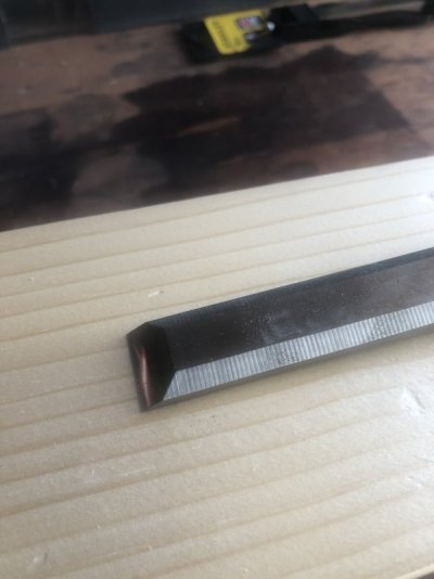

Kun je foto's plaatsen? Zowel van de hele beitel, van de vouw, snede , als van het werk en natuurlijk ook van het platgeslagen heft?
Een goed heft zonder ringen kan ook heel veel klappen opvangen. Ik heb gemerkt dat diameter hier verschillen maken. Ik heb oude schietbeitels en hakbeitels waar geen enkele ring op geen ringen aanwezig waren. Die houden het uit ook bij keiharde slagen. . Deze handvatten zijn eerder hoekig in doorsneden en werden door de ambachtsmensen zelf gemaakt. Zonder draaibank, want die hadden ze niet.
Ik denk dat het hout of model van het heft niet goed is. Het is niet normaal dat het zo snel de geest geeft, al is het hard hout of is je beitel niet helemaal scherp.

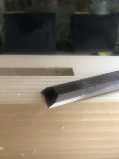

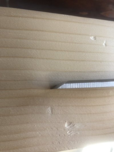

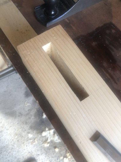

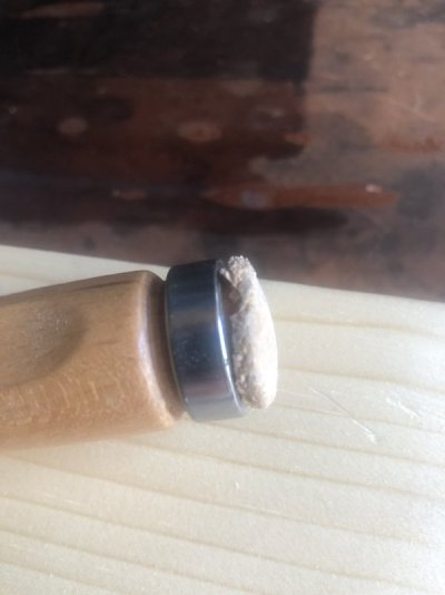

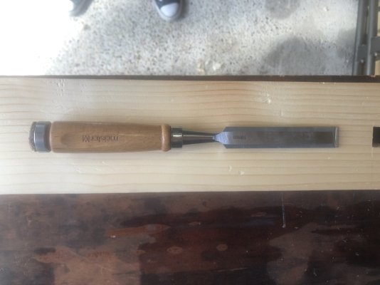

Bijgaand wat foto’s. Het is vuren hout. Volgens mij is de beitel best scherp. Heb hem op diamantstenen geslepen. Ik zal wat minder hard meppen😊. Ik zie wel dat Paul Sellers ook behoorlijk staat te slaan op een steekbeitel zonder ring naar wat ik kan zien. Volgens mij is het heft van beuken hout. 24F829A3-C164-4FEB-A1AD-DEBD0ED6F9C6.jpeg747145DC-B72F-404C-8FF2-B3B72772FC2C.jpeg24F829A3-C164-4FEB-A1AD-DEBD0ED6F9C6.jpeg24F829A3-C164-4FEB-A1AD-DEBD0ED6F9C6.jpeg747145DC-B72F-404C-8FF2-B3B72772FC2C.jpeg24F829A3-C164-4FEB-A1AD-DEBD0ED6F9C6.jpeg

klopt heft staat er gewoon bij .
de kop van de beitel was waarschijnlijk vrij recht
gewoon even bijwerken en wat rond maken net als de kop die post #4 staat dan kan hij er veel beter tegen.
je mag best een flinke tik uitdelen daar moet het tegen kunnen
en het gat ziet er prima uit dus de beitel was scherp genoeg

Je hebt gelijk @Michel de Wijs, ik had de plaatjes gemist.
Aan de staat van het heft te zien was de uitsteek boven de ring te groot zodat het hout kon wijken.
Zoals hierboven door @boertje125 al opgemerkt, even over de schuurmachine en het probleem is over.

Ik zie hele nette gaten. Er is dus niets mis met de scherpte. Als je de gaten voor het grootste deel uitboort dan moet je zelfs de eerste paar cm met je handen kunnen uitsteken dus zonder hamer. Hele kleine beetjes tegelijk.
Krijg je teveel weerstand ( je moet volgens je gevoel te hard slaan) kan je ook een smallere beitel nemen en pas het allerlaatste stukje met de breede beitel doen.
