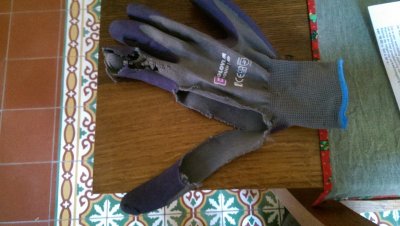

Ik heb ook altijd zonder handschoenen gewerkt, maar uiteindelijk heb ik nu toch eerder de neiging om rubberen/textiel stretch handschoenen te dragen. Werkt vaak toch net iets comfortabeler en gladde stukken zijn beter hanteerbaar. Waar niet zolang geleden nog enkel dikke, zware leren handschoenen beschikbaar waren, vindt je nu in de pro zaken een heel gama van lichte, comfortabele handschoenen.
Wat veiligheid betreft ben ik van mening dat lichte stretch handschoenen het eerder zullen begeven dan dat ze je meesleuren. Laatst teruslag gehad op de verticale freesmachine en achteraf toch blij dat ik handschoenen droeg. Schade aan de vinger was al met al beperkt, maar van de handschoen bleef niet veel meer over. Ik kan me niet ontdoen van het gevoel dat de verantwoordelijken voor de veiligheid het ook niet helemaal weten. Ik ben op een grote werf geweest (budget 1 miljard euro) waar het verplicht is om altijd en door iedereen handschoenen te dragen. Of je nu bouwvakker bent of programmeur van een regelsysteem maakt niet uit. En er wordt nauwlettend toegekeken dat ze effectief worden gedragen.
