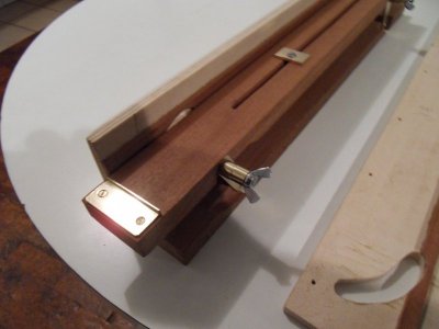

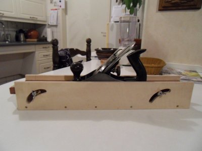

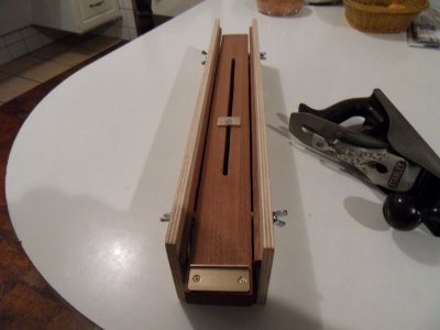

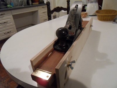

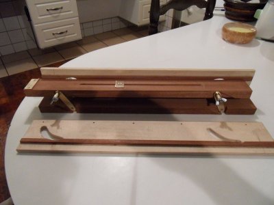

@Martijn ik heb het prototype zover dat ik hem kan gebruiken, ik heb het zie ik iets anders gedaan als jij met het vast zetten van het tafeltje in het midden. Ik heb busjes op draadstangetjes M6 gezet, die vast gezet kunnen worden met vleugelmoertjes. Ik kan het goed vast draaien, en er ook behoorlijk druk op zetten het, zakt helemaal niet en blijft aan de maat. Hij is 53 cm lang, ik dacht probeer eerst maar met twee steunpunten, als dat goed gaat kan ik altijd nog groter gaan.

Willems Ontwerp;187708]Bijna klaar ;) Op dit moment kan ik hem al gebruiken en heb hem ingesteld voor wat schaafwerk voor een project. Daarom alleen deze paar foto's.
Er dient nog een spindel gemaakt te worden voor de hoogte afstelling en ik denk dat ik de knoppen voor het vastzetten aan de voorkant ga plaatsen. Op de voorkant zit er wat speling waardoor het hout daar een heel klein beetje buigt, dit heb ik tijdelijk opgelost door een op maat gemaakte lat tussen de onder en bovenkant te steken.
Ook heb ik geen drie maar vier scharnierpunten gemaakt om wat meer verdeling te hebben en de kans op doorbuigen te verminderen. Aan de voorzijde heb ik een in hoogte verstelbaar stopblokje gemaakt in plaats van blokje in het frame te zetten. Het voordeel is dat ik dan de gehele lengte kan gebruiken
Jeetje wat voor schaaf ga je daar wel niet in gebruiken joh?

Pel, Dat ziet er netjes uit man. Toch voor massief hout gegaan zie ik. Ik durfde dat niet aan vanwege de werking ervan. Hoe werkt je klem met de vleugelmoeren nu dan ? Ik zie niet dat deze zich vastklemt op de zijkanten (wangen).
Woody, haha een low angle jack. Het gaat me meer om lange lengtes te kunnen schaven, de lengtes nu benodigd zijn 90 cm lang.
Het zit muurvast Martijn als ik beide vleugelmoeren aandraai, ik had eerst aan een kant een zelfborgende moer zitten, maar die draaide mee, vandaar dat ik alleen vleugelmoeren gebruikt heb, makkelijk los en weer vast te zetten. Hij klemt niet op de zijwangen maar klemt alleen de tafel in de stand waar ik hem zet.
Juist Martijn, en het werkt boven verwachting, de zij wangen hoeven alleen maar steun te geven aan de schaaf meer niet, en krijgen alleen maar neerwaartse druk te verduren op de beide geleide latjes die erop gelijmd zijn. De druk wordt hierdoor verdeeld door de tafel vast te zetten op het scharnier punt.
