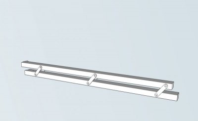

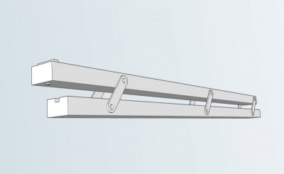

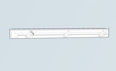

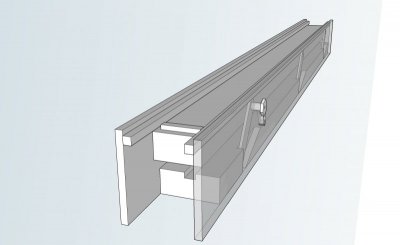

Dat is een heel gevaarte, Martijn! Wanneer wordt de rest van de sluier opgelicht? In de sketch up had je. Nog een groefje. Heb je die achterwege gelaten?

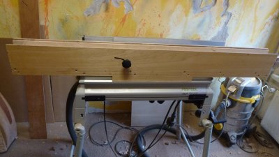

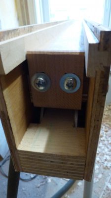

Willems Ontwerp;187708]Bijna klaar ;) Op dit moment kan ik hem al gebruiken en heb hem ingesteld voor wat schaafwerk voor een project. Daarom alleen deze paar foto's.
Er dient nog een spindel gemaakt te worden voor de hoogte afstelling en ik denk dat ik de knoppen voor het vastzetten aan de voorkant ga plaatsen. Op de voorkant zit er wat speling waardoor het hout daar een heel klein beetje buigt, dit heb ik tijdelijk opgelost door een op maat gemaakte lat tussen de onder en bovenkant te steken.
Ook heb ik geen drie maar vier scharnierpunten gemaakt om wat meer verdeling te hebben en de kans op doorbuigen te verminderen. Aan de voorzijde heb ik een in hoogte verstelbaar stopblokje gemaakt in plaats van blokje in het frame te zetten. Het voordeel is dat ik dan de gehele lengte kan gebruiken

Hunto, Dat gleufje was om de kop van de schroef van het aanslagblok te laten verzinken. Dit heb ik achterwege gelaten omdat ik de aanslag nu op de kop van de jig heb gezet. Foto's zullen later deze week komen, ben nog wat aan het schaven ;) Oh ja, de zuigmond van de stofzuiger past niet op m'n schaaf :p

Woody, haha een low angle jack. Het gaat me meer om lange lengtes te kunnen schaven, de lengtes nu benodigd zijn 90 cm lang.
