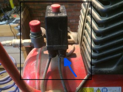

Nu mijn compressor het weer doet als van ouds wil ik er gelijk ook een langer en soepeler netsnoer aan zetten.
Dit netsnoer komt binnen via een wartel op het zwart kastje waar ook de rode aan/uit knop op zit.
Ik zie niet hoe ik dit kastje het beste kan openen om de nieuwe netkabel te monteren. Het kastje zit met een luchtleidingwartel verbonden op het tankje. Moet ik het daar af draaien ? En kan dan op een of andere manier er een kapje af? Maar ik zie niet hoe.
Iemand een hint?

Bij de meeste van die pressostaten zit er bovenop, dus waar dat rode knopje zit, een schroefje in het midden. Als je die losdraait kan je de bovenkant er af pakken en zie je de aansluitingen.

Ja daar zit een gaatje:) Ik zie slecht (nog steeds, maar komt weer goed, zegt de oogarts) en meende dat er niet iets mbt demontage onder zat. Zal morgen met veel en gericht licht beter in het gaatje kijken.
