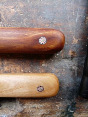

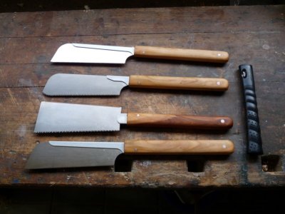

Hallo allemaal,
ik heb eindelijk iets gedaan wat ik al jaren wilde doen:ik heb in 2005 een setje Japanse zagen gekregen (http://www.mehr-als-werkzeug.de/product/712863/Compact-Saws-4-Piece-Set.htm) van Dictum. Leuke compacte zaagjes, maar wel met een lelijke kunststof handgreep. Ik heb ze vervangen door grepen van prunus (ergens bij m'n ouders uit de tuin) afgewerkt met tungolie, zie foto. De foto toont ook een originele greep. Aangezien ik nog wat mozaïk pennen had liggen (wederom Dictum) heb ik die maar in de grepen verwerkt.
groeten,

mooi gemaakt en ziet er een stuk beter uit!
Kwamen de zagen makkelijk uit de kunststof handgrepen? Kun je iets meer zeggen over hoe je de zaagmes bevestigd hebt?

dank dank. Die kunststof grepen hebben een soort snelverwissel systeem (niet echt nuttig, want hoe vaak verwissel je een zaagblad?) en dat was dus heel makkelijk. De zagen zitten in een gleufje; de grepen had ik eerst geschulpt en een uitsparing gemaakt voor het blad. Het blad zit (van origine al) in een klein ruggetje met een kleine uitsparing/nokje aan de onderkant. Het voorste pennetje valt in dit nokje zodat het geheel vast zit. Beetje lastig uitleggen; ik had een foto moeten nemen... Aangezien ik niet van plan ben de bladen te wisselen heb ik het geheel ook nog vastgelijmd.
groeten,

ik heb ze eerst door midden gezaagd, of eigenlijk net uit het midden, zodat ik de bladen in een kant kon inlaten. De houder/rug van de bladen is ruim 3 mm dik, dus daar wilde ik wel rekening mee houden. Toen beide delen gelijmd en daarna met schaaf en schuurpapier vorm gegeven en als laatste de bladen (en de pinnetjes) erin gelijmd.
